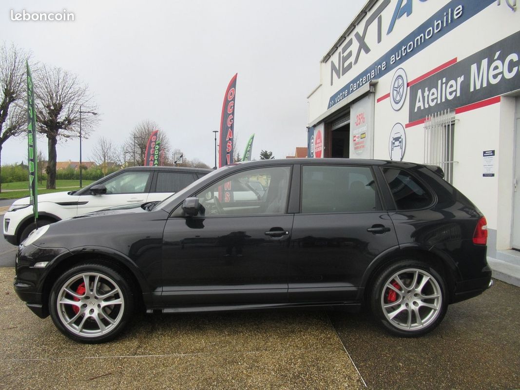

Je parcours le forum depuis plusieurs mois pour m'imprégniez au maximum des nombreuses informations que votre belle communauté partage sur ce forum.
J’ai maintenant pris la décision d’acquérir un Cayenne GTS de 2009.
C’est pour moi le plus beau design. Son arrière carré est tellement réussi.
Voici le modèle que j’ai trouvé.
Pourriez-vous me partager votre expérience ?
Qu’en pensez-vous ?
Lâchez - vous SVP.
Prix 23K€
KM 138 000
Porsche CAYENNE GTS (955) 4.8L V8 405CH TIPTRONIC, NOIR, 32cv, 5 portes, mise en circulation le 11-12-2008. Garantie 6 mois.

Il est très beau en full Black et très bien équipé.
Si l'entretien est bon fonce.
Il faut que les vidanges de boîte auto, transfert et ponts ais été faites aux alentours des 100000 km.
Que les pneux soit bons et en usure égale avant et arrière.
Que tout fonctionne bien, clim, suspension, toit ouvrant, etc...
Et qu'il n'y ait pas de claquement moteur qui augmente avec le régime.
Carnet d'entretien mais surtout factures pour être sûr de ce qui a été fait.
Que les freins soit en bon état et pas usés (disques).
J'en oublie sûrement.
Re: Appel à la communauté pour achat Cayenne
Lun 22 Jan 2024, 22:35
Il est beau mais il y a 5000€ de trop.

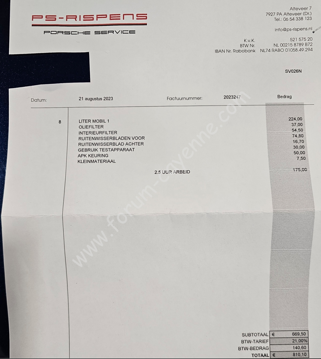

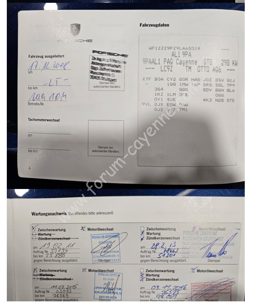

Voici le suivi que j'ai.
Qu'en pensent les spécialistes ?

Mar 23 Jan 2024, 07:17
Petit bémol pour les freins arrières qui sont usés, les disques je pense, environ 250€ disques et plaquettes si tu le fais toi même, ça ce fait bien et il y a des tutos sur le forum, 1200€ chez Porsche.
Autre soucis la corrosion des berceaux.
Moi je demanderai des photos du châssis voiture sur pont pour pouvoir estimer les dégâts.
Sinon l'entretien est bon.

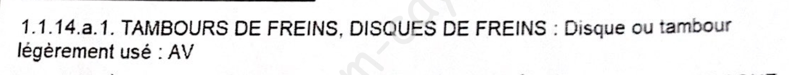

C'est pas plutôt les freins avant qui sont usés (disques).
Sinon c'est trop chere pour ce que c'est(maxi 16500€).
Ven 26 Jan 2024, 20:40
Ce sont bien les disques avant qui sont légèrement usés. Cela me semble être un détail.
Le prix est effectivement au-dessus du marché, vous avez raison.
