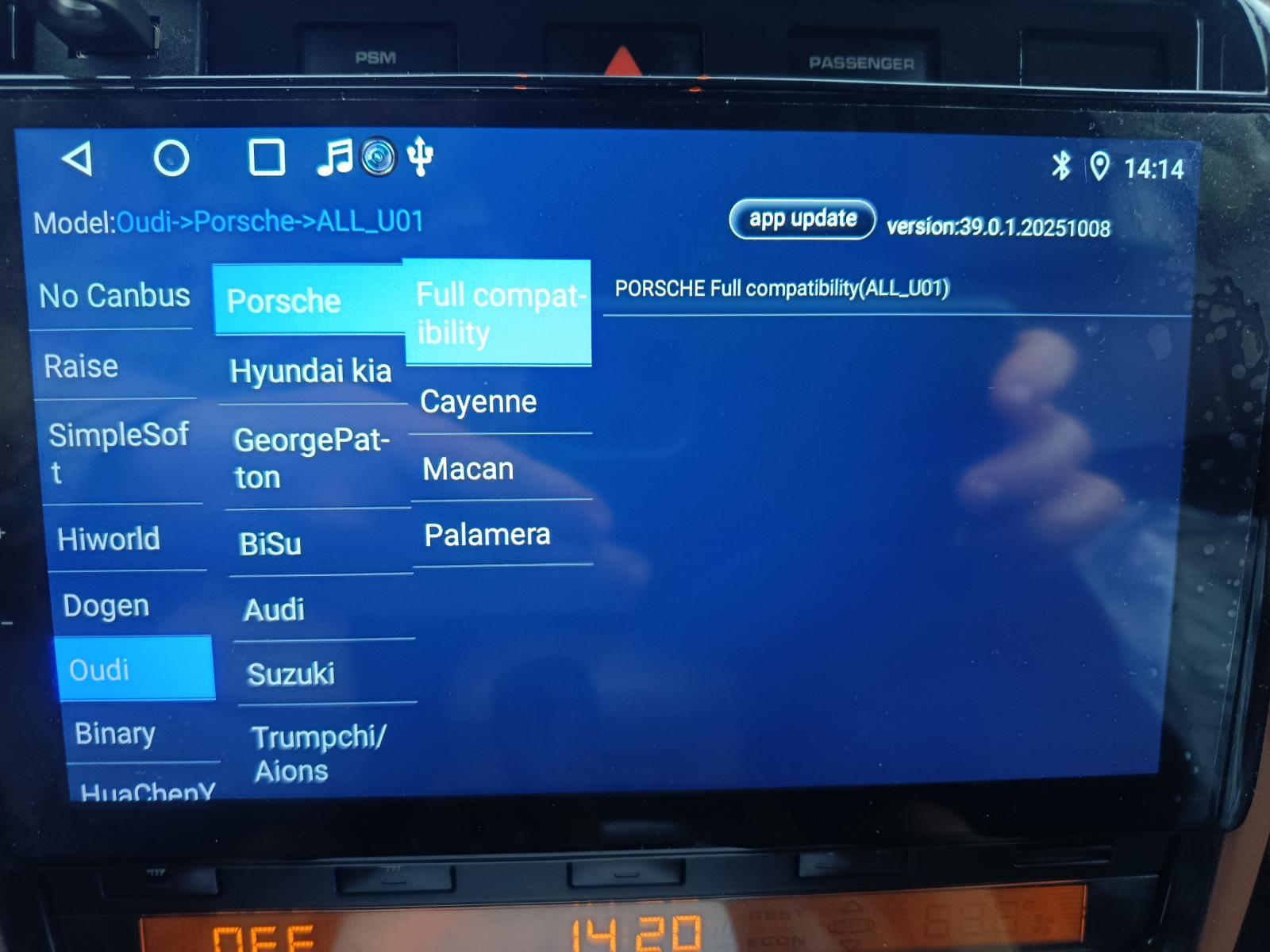

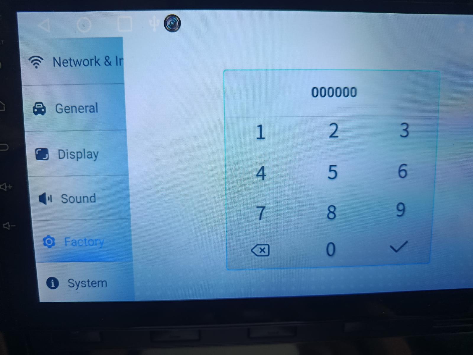

1. Entrer dans le menu CAR SETTINGS > FACTORY et saisir le code 000000
2. Sélectionner OUDI > PORSCHE > FULL COMPATIBILITY (ALL_U01)

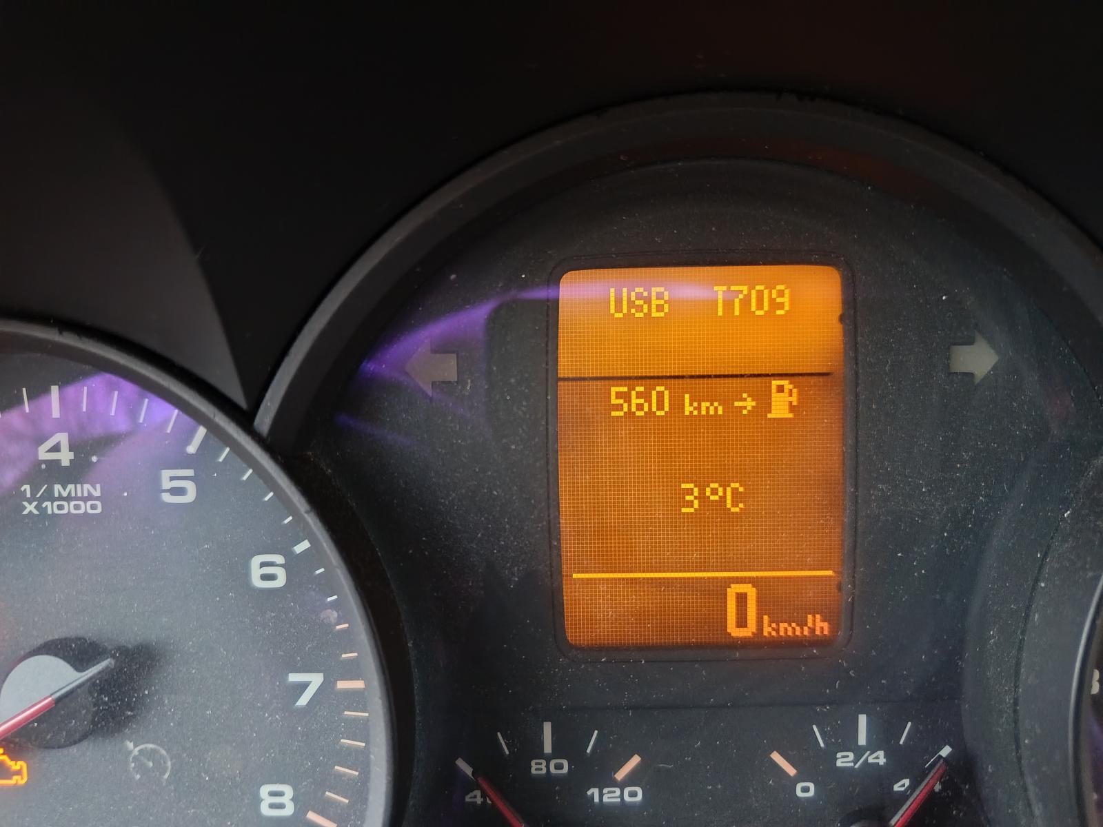

Et rapidement, l'affichage de votre tableau de bord doit afficher NAVI, confirmant que la communication CANBUS fonctionne maintenant correctement (dans mon cas, il affiche USB car j'écoute actuellement de la musique depuis la source USB).
Eventuellement, redémarer le JUNSUN (swiper le haut de l'écran comme pour accéder aux notifications).
