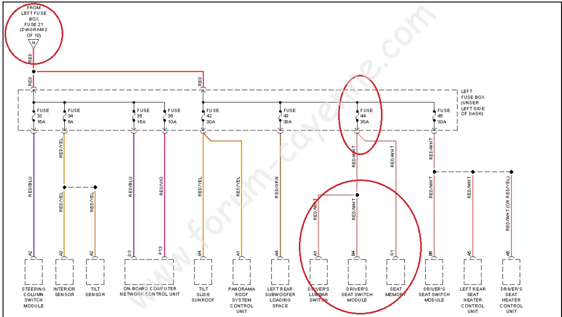

j ai jetter un œil rapide avec le schéma ce matin les 1ere constatation sont :
j ai lever le siège conducteur et j ai débrancher les alimentations une a une donc du coup je peut dire que l alternateur est hors de cause,par contre lorsque débranche le fusible 1 la conso retombe a 500 mah et le petit clic a disparue donc le coupable doit ce trouver sur cet alim.
ce fil alimente une partie de la boite a fusible de gauche.
malheureusement l orage de ce matin m a obliger a interrompre les recherche pour l instant .

suite et fin des recherches.
ce que j ai fait sachant sur quel alim été le problème.
avec l aide du schéma j ai enlever les fusibles un par un présent sur cet alim en attendant la mise en veille du circuit(entre 10 et 20s) pour chaque fusible(ce que je n avais pas fait la 1ere fois ,erreur :non: ) .
cay 3.PNG (64.56 Kio) Vu 4415 fois
lorsque j ai retirer le fusible n°44 la conso est tomber a moins de 100mah quand le circuit c est mis en veille et plus de bruit de relais toutes les 10sec.
bingo le coupable vient du siège conducteur.

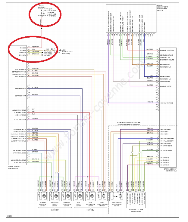

cay 4.PNG (74.12 Kio) Vu 4415 fois
lorsque je remet le fusible 44 la conso remonte a 2,5ah :hourra:
en regardant le schéma on ce rend compte que ce fusible alimente le calculateur du siège conducteur qui gère toute les fonction du siège y compris les mémoires et bien sur après test les mise en mémoire ne fonctionne plus :hi:
je débranche donc le connecteur d alimentation G du calculateur et la conso retombe a moins de 100mah donc plus de doute ça vient bien de lui et plus particulièrement de çà fonction mise en mémoire.
cay 5.PNG (113.8 Kio) Vu 4415 fois
j ai remplacer le calculateur du siège conducteur et tous est rentrer dans l ordre conso en veille cohérente et la mémoire refonctionne.
