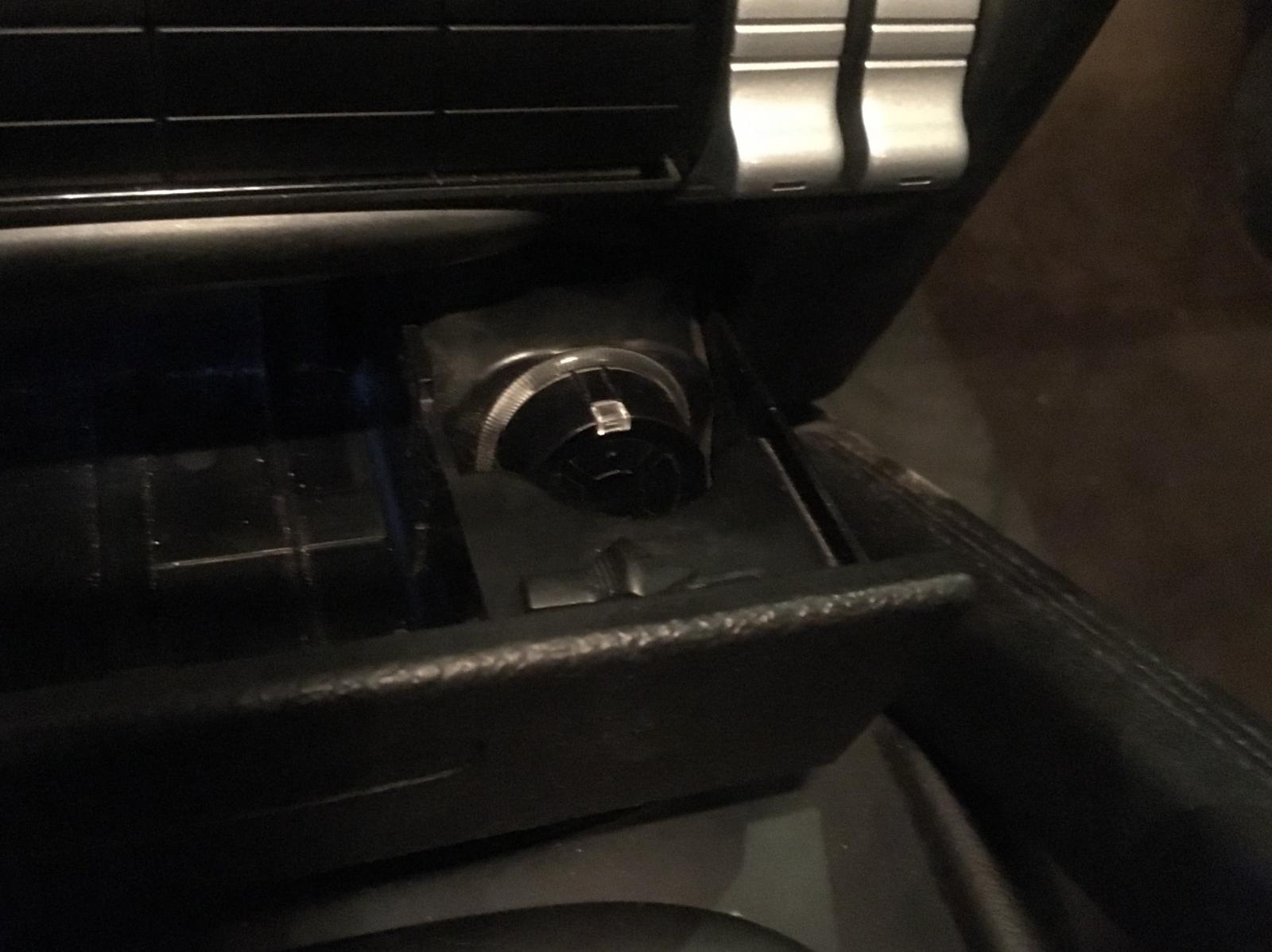

j'ai un souci avec mon allume-cigare, je ne fume pas et ne l'utilise donc pas.
j'y mets juste le bouton de commande qui sert à ouvrir mes portes de garage ou un chargeur de temps en temps
Cette fois, en voulant ouvrir le cendrier, l'allume cigare ne remonte pas, ne "sort" pas vers le haut quoi !!!
Il faut le relever à la main et le maintenir.
J'ai l'impression qu'un ressort en dessus est cassé, zut le tutoriel post185239.html?hilit=cendrier#p185239 est clair en ce qui concerne le démontage du cendrier mais que vais je trouver comme pièce cassée ? ressort ? à commander ? à refaire ?
Pouvez vous m'aider ? quelqu'un a t'il déjà eu ce désagrément ?
Merci pour vos réponses

Messagepar Jose » Mar 28 Nov 2017, 07:56
Il faut démonter le cendrier, le mécanisme qui fait remonter la prise se trouve sur le coté droit.
Tu as certainement une pièce qui s'est déboitée.

Re: Allume cigare avant
Messagepar keddynet » Mar 28 Nov 2017, 11:28
Voici des photos pour mieux vous éclairer
Voici l'allume cigare qui reste dans son socle malgré que le cendrier soit ouvert
Messagepar bertrand86 » Mar 28 Nov 2017, 13:47
Merci j'ai la même chose. Il remonte pas tout seul alors. Il est en position basse :etrange:
Pour le monter un petit peu je le fais manuellement. Pour moi ce n’est pas dérangeant :lol:
Messagepar jul13 » Mar 28 Nov 2017, 22:10
oui il doit se relever tout seul ...cendrier ouvert je crois que l'on peut voir a droite il y a une petite pin en plastique qui casse toujours...je pense pouvoir reparer ca en repercant et mettre une vraiment toute petite visse
Messagepar bertrand86 » Mar 28 Nov 2017, 22:31
Bonsoir
Merci Julien. On voit cette petite pièce cassée à droite en ouvrant le cendrier sans rien démonter. C’est bien ça ?
Messagepar BURN » Ven 22 Déc 2017, 15:12
Salut Keddy,
Pour l'avoir démonté plusieurs fois sur le mien, il n'y a rien de compliqué.
Tu enlèves le cache aluminium autour du pcm afin d'avoir accès au deux petites vis qui tiennent la console de clim en place.
Une fois celle ci retirée, l'ensemble du cendrier s'enlève et tu pourras intervenir sur cette petite "pate".
Ceci étant, j'avais cherché à casser cette dernière car pour moi c'était le cas inverse, je voulais que l’allume cigare reste en bas. Je n'ai pas réussi, le plastique est très dur et j'ai du mal à croire qu'il soit cassé sur le tien. Je pense plus que cette pate est sortie de son guide et du coup il ne remonte plus.
Messagepar BURN » Ven 22 Déc 2017, 15:15
Non d'ailleurs je viens de me rappeler que je raconte n'importe quoi.
Le tiroir de clim est clipsé par une patte de chaque coté, même principe que les vieux autoradios. Il faut que tu glisse un petit tournevis très fin dans les pattes pour le déclipser.
Il y a un tuto la dessus, tu verras c'est vraiment simplissime.
