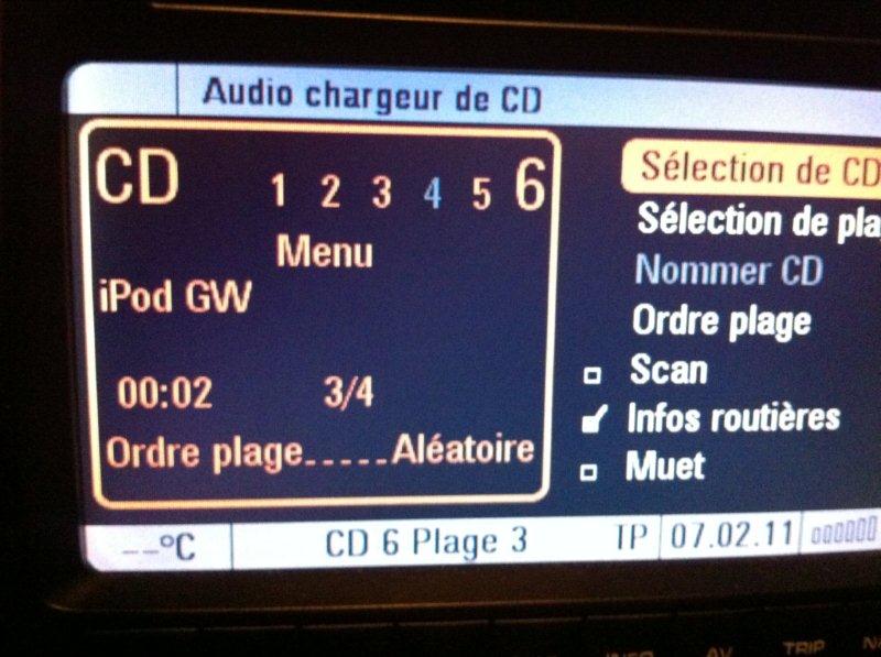

Re
Je vien de rentrer,je vais essayer ça demain am,on ver a bien ce que ça dit.
J ai un peu bidouller aujourd hui,j ai réussi a voir aparaitre le mode iPod gw,mais après j ai bo faire n'importe quoi pour le sélectionner l iPod ne veut pas passer dans ce mode....
Voila ou j en suis...

il faut rester appuyer sur la fleche droite (du clavier telephone)quand tu as le curseur sur ipod gw pour validé

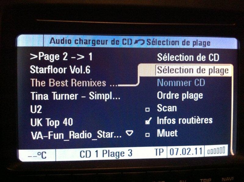

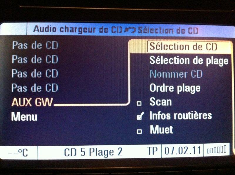

Messagepar francouai » Lun 7 Fév 2011, 18:02
Mikeul, je sors du Cayenne avec l'appareil photo pour te montrer comment, chez moi ca fonctionne.
Quand j'installe l'ipod, il n'est pas reconnue immédiatement par le gateway ( ou le PCM).
J'ai donc cette image:
pas bon.. je laisse l'ipod branché, je sors du cayenne et JE FERME AU BIP.
J'attends 2 minues et je rebip pour l'ouverture.
Apres j'ai cette image:
L'ipod est bien connecté:
Quand je vais voir dans "MENU" affiché sur le PCM (clique/enfoncé molette de droite du PCM), le Gateway doit etre reglé sur "IPOD GW":
Bon, sinon apres pour me balader dans les playlists, je monte avec la molette de droite de PCM jusqu'en haut et je click dessus avec la meme molette:
là, je tombe sur mes playlists (rigolez pas de la musique).
je monte ou je descends avec la molette de droite du PCM, PAge 1, page 2, etc.
quand une playlists m'intéresse, je clique dessus avec la molette de droite du PCM (j'entre dedans)
Je valise DEFINITIVEMENT ma PLAYLISTS en APPUYANT 2 SECONDES SUR LA TOUCHE "=>" du PCM.
Les musiques s'affichent sur le PCM.
L'artiste ainsi que le titre de la zic.
Pour changer de playlists, je refais la meme chose.
Ne pas oublier que tu as besoin de trois touches du PCM pour utiliser le Gateway:
"=>" :appuie long de 2 secondes pour valider definitivement
(O) :molette ronde de droite du PCM (selection + prevalidation)
la touche retour: la touche qui est dessous "SET" du PCM pour ressortir d'un menu.
C'est vraiment pas évident de t'expliquer comme ca, voici ma video:
je te montre en 1ere partie, comment je mets en marche une playstiste et apres (vers le milieu) comme je vais vérifier sur mon gateway est bien sur "IPOD GW".
au final, je te montre comment je sélectionne la playliste U2 et comment je rentre dans les différentes musique de l'album.

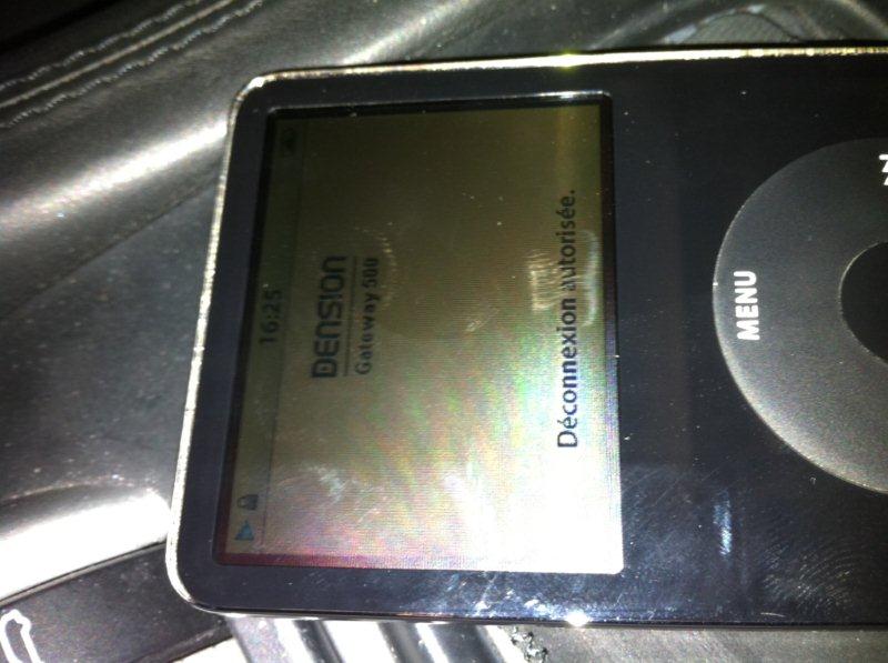

alors j ai fait un reset du pcm qui est en 2.0, tjr rien , j ai essayer de mettre a jour le dension donc j ai telecharger la mise a jour de puis le site est j ai mit la clee usb sur le dension aparament rien de special c est passe, sinon en allant dans le menu du cd (donc sur le pcm)cd 6, quand il y a aux gw qui aparait si je reste apuyez sur la touche avance ou l autre du pcm(les touches pour validee ca reste idem) et meme si je debranche l ipad aux reste selectionner et ca defiler comme si sa lisait un morceau de musique mais il n y a rien qui se passe, j ai meme trouver sur un doc en anglais du site dension qu il fallait rester appuyer sur la fleche de gauche pour faire aparaitre le menu 7(donc selection de source ) mais en vain...veut rien savoir....
et meme quand je connect mon ipod ou un autre y a pas le logo qui aparait dessus...d ailleur je peut meme changer de morceau depuis l ipod, ou depuis le pcm...
est ce possible que sa vienne de la config des switch sur le dension??? faut il debrancher le chargeur cd...
