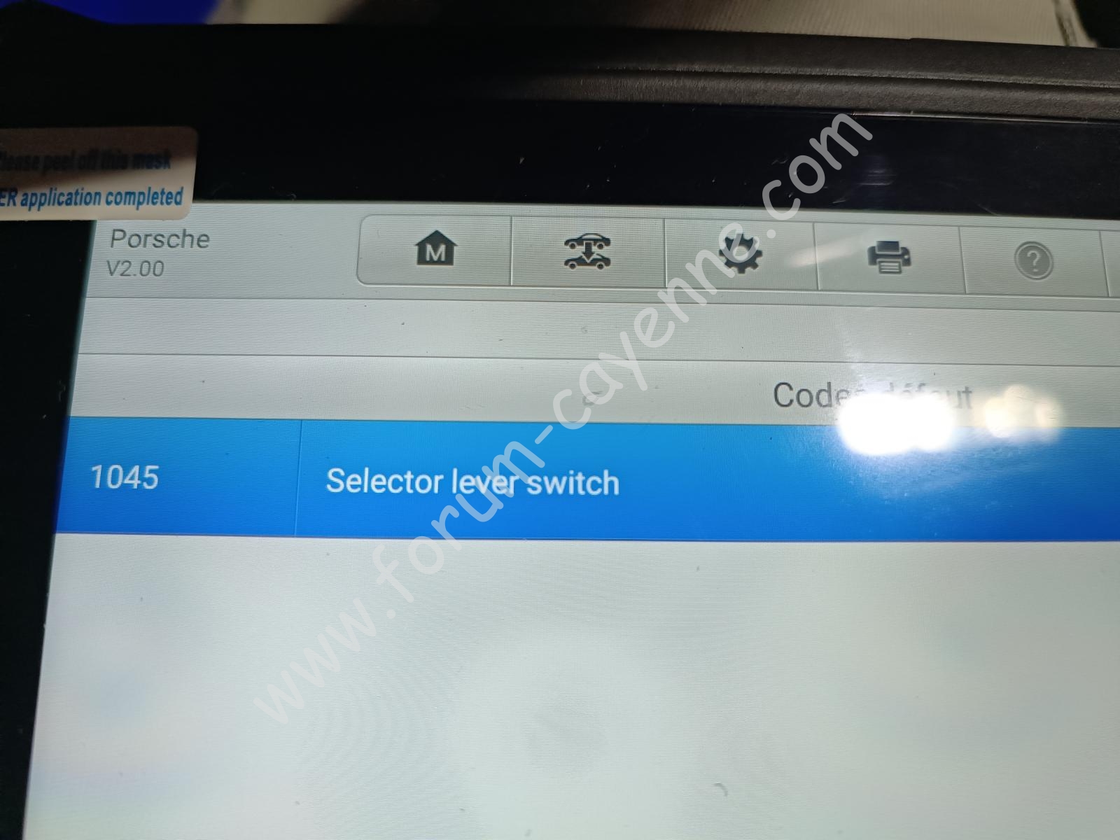

Au tableau de bord je n ai quasiment plus jamais le report de la position du levier de vitesse, quelqu elle soit. J ai toujours ce qu'il y a sur la photo. Quand je passe manuel rien non plus ne s affiche, mais la boîte répond..Je pense que c est juste un défaut d affichage car la boîte fonctionne bien mais je ne sais pas où chercher ni quoi faire.

Passes la valise tu as un défaut et ca vient pas forcément de la boîte.

Ai fait passage valise et code 1045 trouvé, soit il me semble mauvais contact prise sur boîte, soit soudure de la platine qui lâche...
Si j' ai bon, plus qu'à trouver tuto pour démontage platine et surtout qq avec ses doigts de fée pour refaire soudure.
