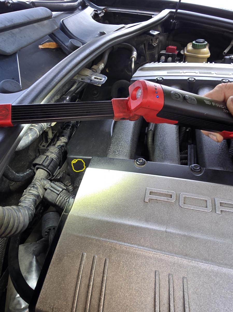

Sur une 957 3.6 le moteur broute à l'accélération.
Dans ce cas j'ai une perte d'assistance de freinage juste après.
Avec une machine à fumée je me suis branché directement sur la pompe à vide et la fumée sort par le bouchon d'huile je pense que ce n'est pas normal vous confirmez ?
Au niveau de la vanne de recyclage d'huile il y a un petit trou (voir photo) ou il y a une légère depression.
Le régime varie quand je bouche ce petit trou.
Quel est votre avis
Bonne journée

Messagepar nain60 » Mar 14 Juil 2026, 12:58
La photo
