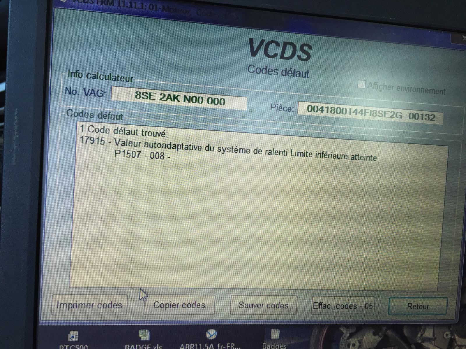

Messagepar Blaster » Sam 31 Oct 2015, 16:46
Maintenant il a redémarré direct, par contre voici le défaut

Messagepar BEUNY » Sam 31 Oct 2015, 18:32
Blaster a écrit:Maintenant il a redermarrer direct parcontre voici le defaut
Si tu n'as pas de prise d'air ou de fuite, il y a de fortes chances que ce soit tes pompes :win:
