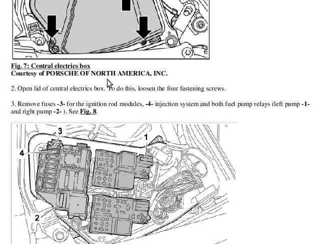

Suite à la demande d'un membre du fofo, ci-dessous une vue des relais concernant les pompes à carburant.
N.1= relai pompe gauche
N.2= relai pompe droite
Tout cela est dans la boite à fusibles qui est sous la baie de par brise à coté du bocal de liquide de frein...
A+ :wink:

Messagepar spotting » Lun 21 Juil 2014, 10:08
Hello, je recherche les relais des pompes..
J'ai bien localisé les fusibles, mais pas encore les relais...
Tu indiques N1 et N2.. ca n'apparait pas sur ton schema...à moins que ce soit noté directement sur les relais ??
spotting
Messages: 368
Enregistré le: 17/12/11
Re: relais pompes à essence
Messagepar jean phi » Lun 21 Juil 2014, 11:38
Les relais correspondent à 1 et 2 sur le schéma. :win:

Messagepar jul13 » Lun 21 Juil 2014, 12:17
exact ce sont les deux relais numérotés 404 il me semble

Messagepar spotting » Lun 21 Juil 2014, 13:47
La honte...en voyant le schema je pensais que 1 et 2 etaient des fusibles..je cherchais en effet des gros relais carrés...
