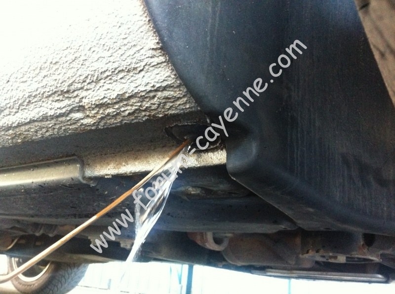

bonjour sous le cay vers les portières ( au niveau du bas de caisse ) avant il y a un bouchon en plastique enlèves le tu verras certainement de l'eau couler :wink:

Messagepar Sylv1 » Mer 18 Fév 2015, 00:43
J'ai retiré les bouchons et...rien
Ils ne sont pas bouchés non plus!

Messagepar Bruno83 » Mer 18 Fév 2015, 08:07
Sylv1 a écrit:J'ai retiré les bouchons et...rien
Tu peux nous mettre une photos de ces bouchons sous les portières merci

Messagepar cayann » Mer 18 Fév 2015, 11:26
