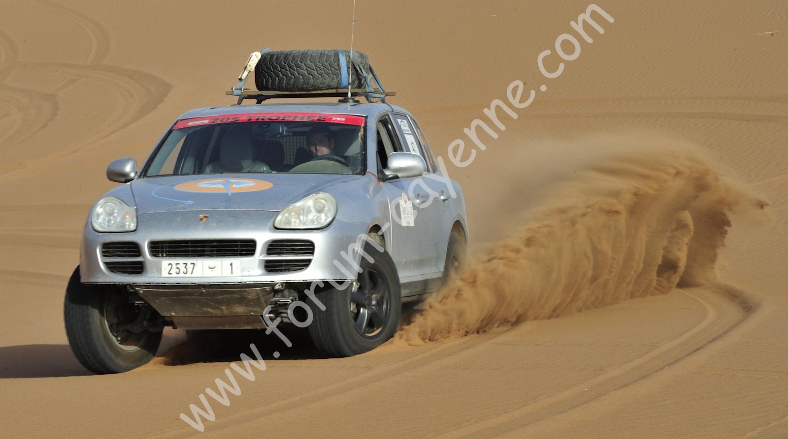

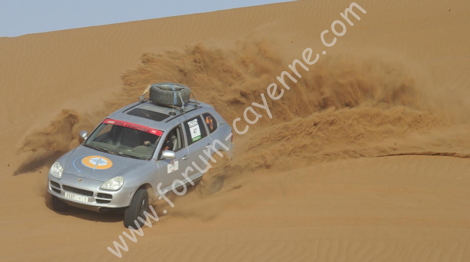

Messagepar Ben GSOR » Ven 13 Juin 2014, 19:09
Cool et propre, il y a quinze jours j'ai tourné avec un cay qui avait la même protection avant que toi, ça a tenu bon !!!
Moi avec ma prépa light j'ai fait de belles figures

Messagepar jean phi » Ven 13 Juin 2014, 21:03
Bonne préparation MA, reste plus qu'à se lancer !
Attention quand même à l'avant, cela reste plus du look que de la réelle protection. Mais je pense que tu sera prudent.
Ben gsor tu n'y es pas allé de main mort avec la sabot avant ! :lol2: t'as carrément tout viré ! :lol:
Belle figure en tout cas, tes pneu c'est du combien ? Svp

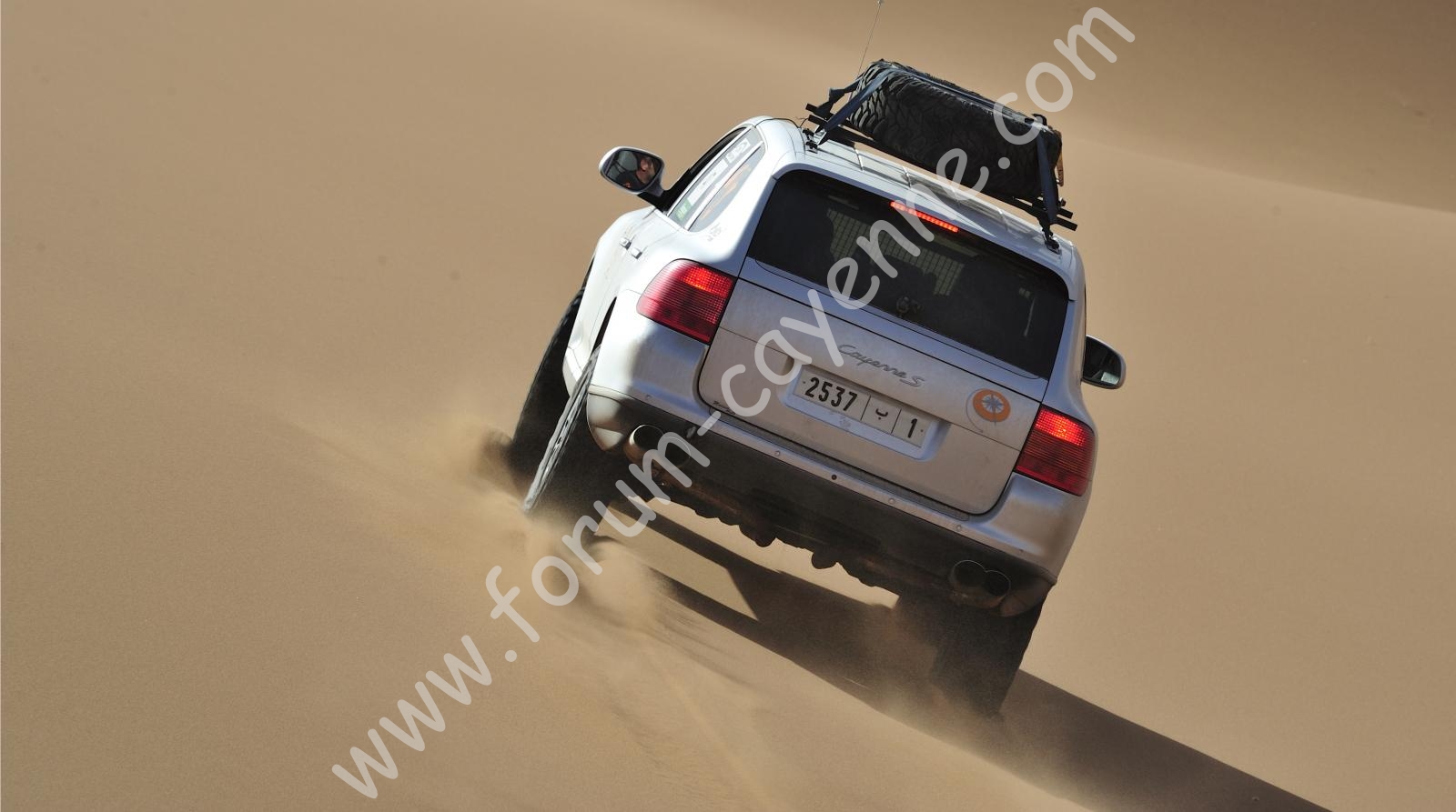

Messagepar Ben GSOR » Sam 14 Juin 2014, 08:39
Les pneus c'est du 275 65 18 en mud, j'ai 2 montes des cooper et je viens de tester les derniers hankook (ceux sur les photos), pas mal.
Encore une petite photo de dos
