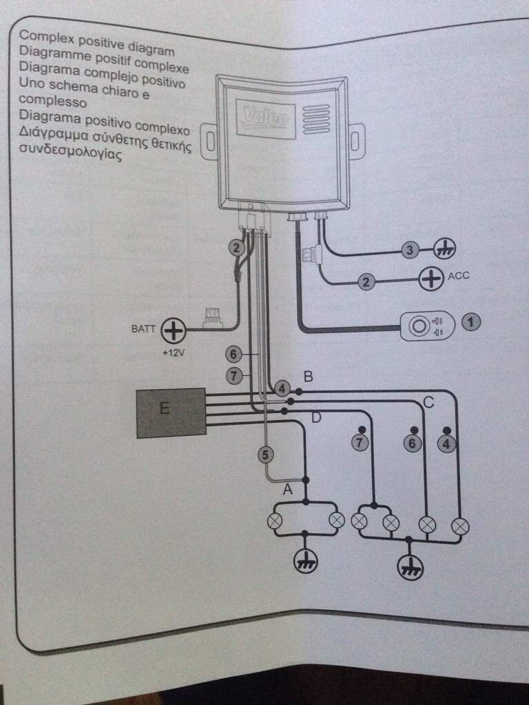

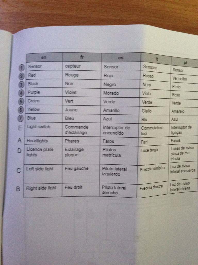

Bonjour, je souhaiterai faire installer le système light on&off de valeo.
Tous les cayennes sont ils multiplexés? Si oui, il faut brancher le boîtier directement sur les feux et pas en sortie de bouton, à ce moment là comment récupérer l'éclairage du tableau de bord. (12v ou 5v?)
Je vous mets les câblages je suis preneur de vos idées.

Messagepar mavmax » Mar 29 Oct 2013, 19:01
francouai a écrit:Ca sert a quoi?
Les cayenne sont tous multiplexés.
Ça c'est bien ce que je pensais. Un avis pour l'éclairage du tableau de bord?
