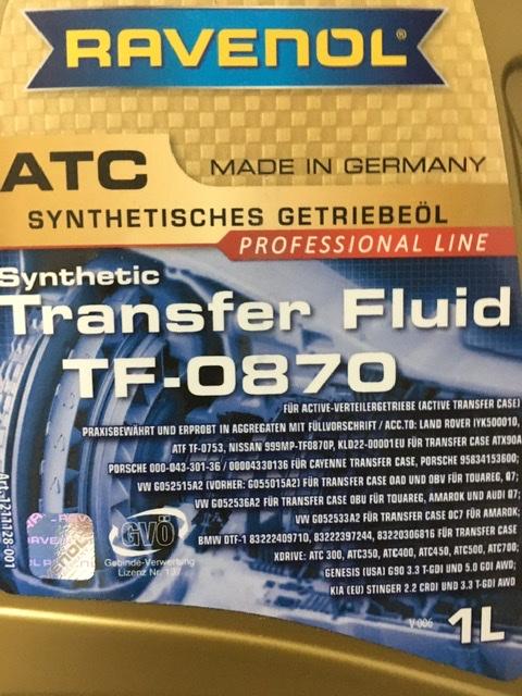

Messagepar ROMICH » Dim 30 Juin 2013, 14:05
Salut,
il me semble bien que Porsche rempli les boites de transfert avec de la TF0870, huile également utilisée sur les 4*4 BMW.
En tous cas sur mon turbo de 2004 l' huile de boite de transfert était de couleur miel (l'ATF est rouge) et j'ai remis de la TF0870 de la même couleur.

Messagepar ddada » Lun 21 Avr 2014, 15:55
jeanm a écrit:Elle est comment la " mobil ATF 3309 " niveau texture ? :etrange:
l'huile ATF 3309 est rouge, tu peux mettre aussi l'huile TF0870 qui est de couleur miel dans ta BT :bye:
