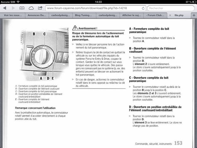

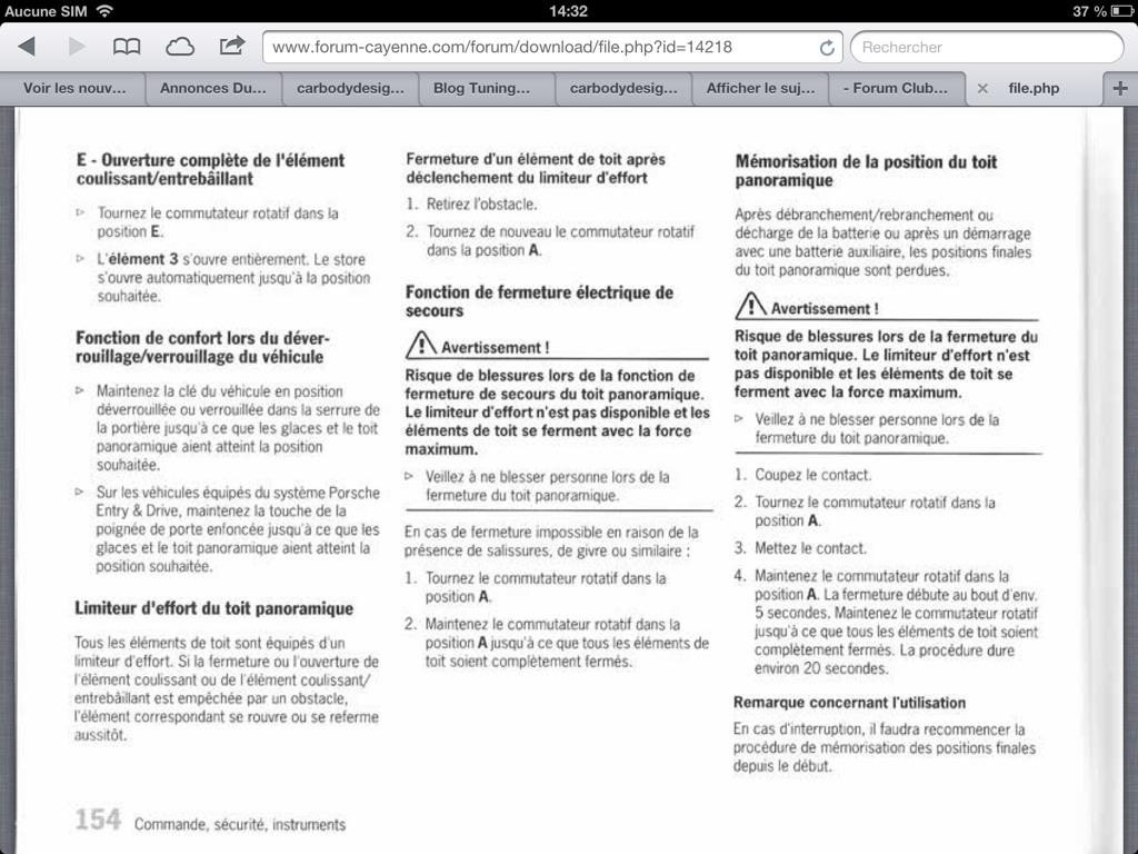

T'as raison selon le raisonnement c'est à 18h00 position A, regardes
Sur un 2008, c'est pareil sauf qu'on appuie sur la partie supérieure de la couronne sur le point A
Mémorisation de la fermeture, la notice 2008 est plus explicative

Re: Réinitialisation toit ouvrant
Messagepar Tralock » Mer 12 Déc 2012, 15:44
Moi c'est un 2006 j'appui ou alors ????
Merci !!!!
TRalock
Tralock
Messages: 208
Enregistré le: 12/08/12
Cayenne: V8 340
Messagepar Cayennanono » Mer 12 Déc 2012, 16:09
Tu coupes le contact, tu mets le commutateur sur la position A, la position fermée, tu mets le contact, et tu restes appuyer sur l 'icône de A avec ton doigt, au bout de 5 secondes, le processus de reinitialisation commence, ça dure 20 secondes, c'est marqué tu ne le vois pas :lol: :lol: :LOL:
