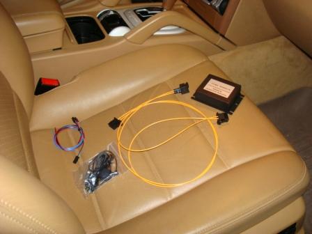

Voici la bête:

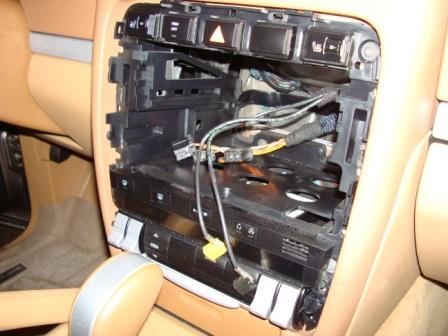

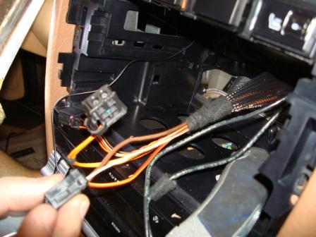

Demontage du PCM. Il faut d'abord retirer le cache d'entourage en utilisant une spatule en matière souple pour ne pas le rayer. A defaut, un tournevis en commencant par la partie inférieure.
Puis devisser les 4 vis et sortir le PCM de son logement.
Deconnexion des cables au dos du PCM:

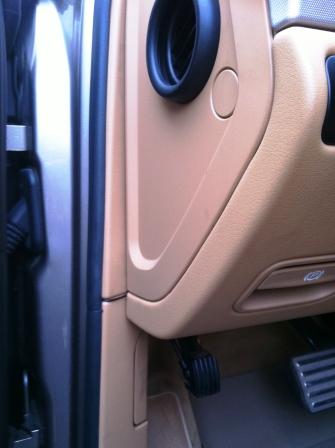

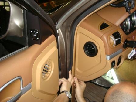

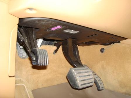

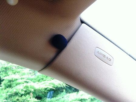

L'étape suivante consiste à monter un Micro car mon Cayenne USA n'en était pas équipé d'origine. David cherche à faire passer le cable sans qu'il ne soit visible.
Le cable passera par le côté conducteur dans le logement du PCM puis sous le logement de la prise diagnostique et remontera par le passage porte pour passer ensuite derrière le montant de l'AIRBAG. Un peu visible mais très discret tout de même.
La logique voudrait que le micro soit logé au centre proche de l'éclairage plafonnier mais c'est beaucoup de travail, du risque de casser quelque chose inutilement. David et moi décidons donc de fixer le micro sur le montant Airbag. Voici les photos
Le cache se démonte avec 2 vis et laisse le passage libre pour le cable Micro

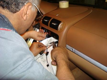

Une fois le micro monté, il faut souder les cables du système sur le faisceau véhicule. La masse est repérée en Marron, le + Bat est de 2 couleurs rouge et jaune si je me rappelle bien.
Un fil masse sur le Blue Logic (noir) a brancher sur le marron véhicule
2 fils (1 rouge/1 bleu) à brancher sur le + Bat. L'un sert au téléphone, l'autre au bluetooth musique.

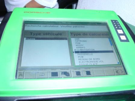

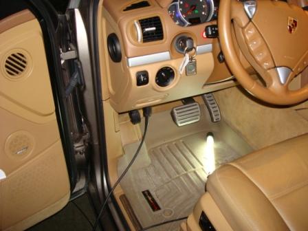

Puis remontage des connecteurs, test du système et connexion à la malette de diagnostique pour effacement des erreurs

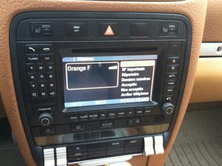

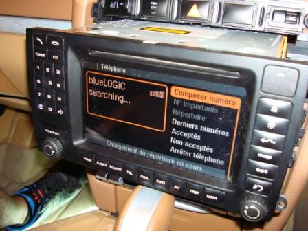

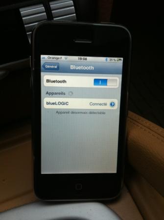

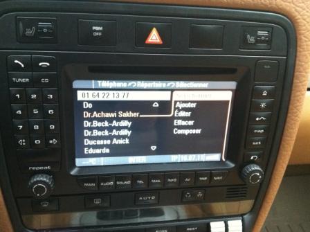

Quelques photos en mode utilisation, Menu tel, Menu Repertoire, Menu de l'iphone.
Le contenu musique de l'iphone est lu en bluetooth en selectionnant CD comme si on utilisait le chargeur CD. Ce dernier n'est d'ailleurs plus utilisable, sachez le car le système court-circuite son utilisation.
Pas de pb me concernant car je n'avais pas de lecteur.
Autre limitation sur mon Cayenne US, je ne peux pas utiliser les touches tel du volant car elles n'existent pas. Par contre, je peux utiliser celles du PCM et du telephone, ce n'est pas un pb...
Je vais prendre quelques jours pour tester le système et vous en faire un retour.

Re: Gateway Thiebs-Import Viseeo MOSTO
Messagepar piccolino » Dim 17 Juil 2011, 18:41
Superbe, merci pour les photos.
Je suis content pour toi tiens nous informer, je pense que je vais aussi franchir le pas.
À plus
tequila

Belle installation ! bravo
Els i fotrem !!!

Superbe reportage bravo félicitations a toi et a ton cay ;)

merci et très intéressant comme reportage.. bravo bravo

Messagepar spotting » Ven 11 Mai 2012, 22:28
Hello, j'ai recu mon kit cet am, apres une commande en début de semaine : envoi ultra rapide, sauf erreur avec le port ca m'a couté 320 euros.
Les multiples doc ne sont pas super bien fichues, donc j'ai pris 3 minutes pour appeler le vendeur : ultra pro il m'a donné les 2 infos necessaires et GOOOOO
Apres une heure, c'est tout installé.
Le plus long a été de modifier la boucle optique car les connecteurs du cayenne ne sont pas tout à fait comme ceux du kit installé : au final j'ai donc poncé les connectiques et tout est rentré...
Pour l'instant , c'est grand bonheur.
J'ai donc perdu l'utilisation du chargeur de CD situé dans le coffre : pas grave.
Et j'ai gagné : la lecteur en live des mp3 de mon iphone (cela n'a pas de prix)
et surtout, le tél qui passe en bluetooth..
Pour l'instant, deux trois petits soucis :
1) le micro fourni est hs : je vais demander à en recevoir un autre, ou alors je vais prendre 30 secondes pour faire un cable et reprendre celui deja installé sur le cayenne.
2) la synchro des contacts ne se fait pas du tout : ca plante à mort avec mon iphone : je tenterai demain avec un bB.
3) le nom de titres n'apparait pas sur l'ecran du pcm : on voit tjs "plage 1 titre 1233"
Dans tous les cas, pour 320 euros c'est la solution la moins chere trouvée, et elle est limite parfaite.
Un grand merci donc à l'importateur pour ce produit qui comble LE soucis de mon cayenne S.

Messagepar spotting » Mer 16 Mai 2012, 14:16
Up : le support a été ultra rapide pour m'aider à solutionner mon soucis de synchro du repertoire : Une mise à jour aura été suffisante.
Au final,
1) installation : ultra simple une fois que l'on a compris comment fonctionne la boucle optique
2) Tél :Tout simplement parfait: le pcm accede directement au repertoire. Les boutons sur le volant fonctionnent , et il est meme possible de telephoner depuis l'ecran situé au niveau du compteur de vitesse.
3) musique : le nom des titres n'apparait pas sur le pcm ou sur l'ecran situé dans le compteur : c'est au final la seule limitation du produit (et peut etre de la norme)...
4) support : 10/10
5) maintenant faut trouver une solution pour recharger l'iphone, car la batterie se vide rapidement. Je regarde actuellement pour rajouter un dock iphone dans le cendrier et ainsi pouvoir l'avoir sous le coude rapidement.
spotting

Messagepar spotting » Mer 16 Mai 2012, 21:29
J'ai un pcm 2.0, et mon iphone se connecte parfaitement sur l'installation : c'est réellement un must have pour nos cayennes..
