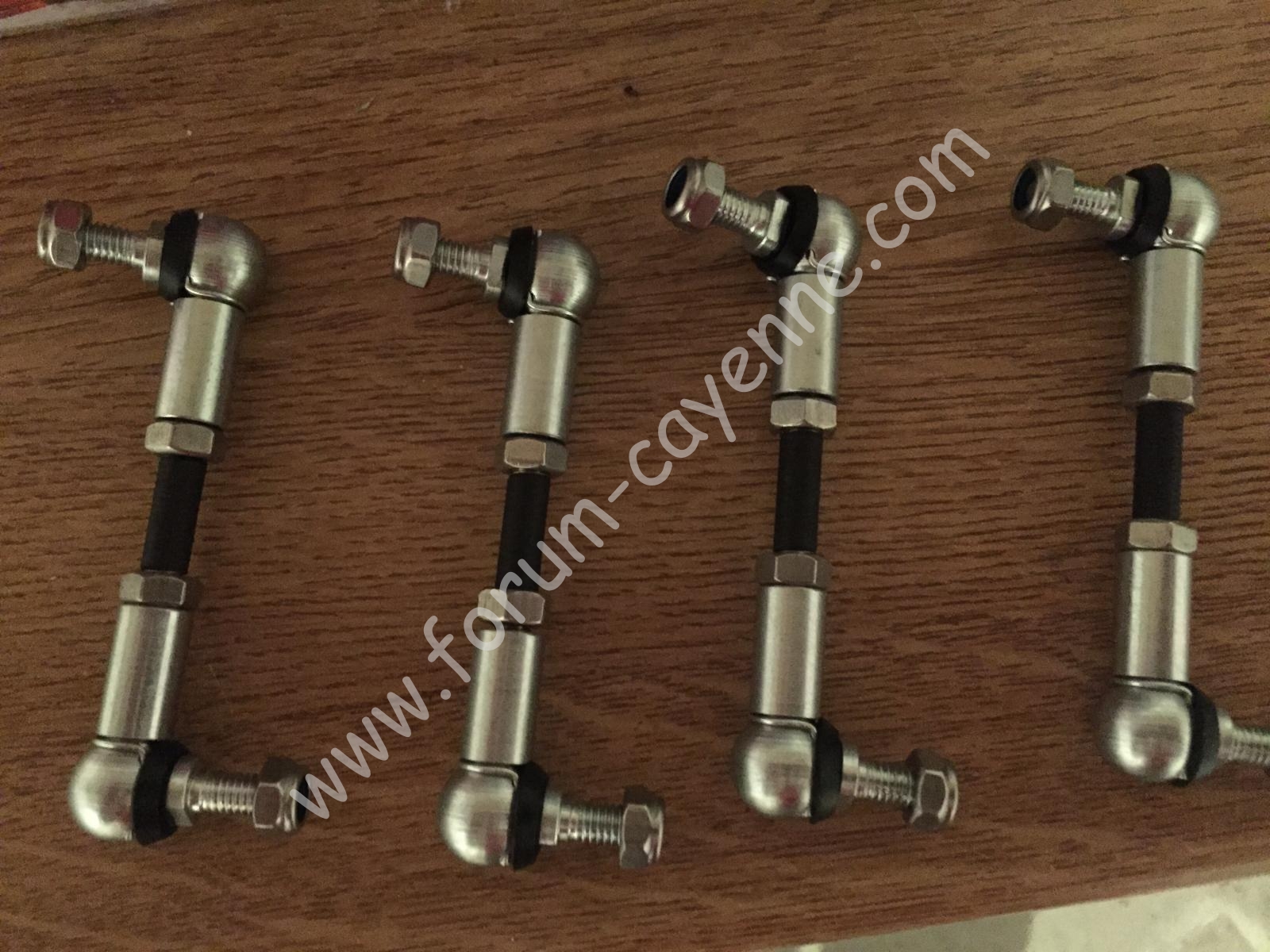

Messagepar eros_13 » Mer 15 Juil 2015, 20:23
casper94 a écrit:Voici le modèle qu il te faut
voilà les miennes

Re: rabaisser le cayenne
Messagepar casper94 » Mer 15 Juil 2015, 20:28
Tu dois enlever la partie avec le pas de vis et le boulon
Car tu l as déjà sur ton Cay
Messages: 10664
A remercié: 623 fois
Remercié: 883 fois
Print view this post
Messagepar eros_13 » Mer 15 Juil 2015, 20:32
Je préférerai tout remplacer car si je déboite les rotules j aurai trop peur que ca prennent du jeu et que ca ce déboite n importe quand , demain je regarde ca et vous tien au courant les amis merci à vous

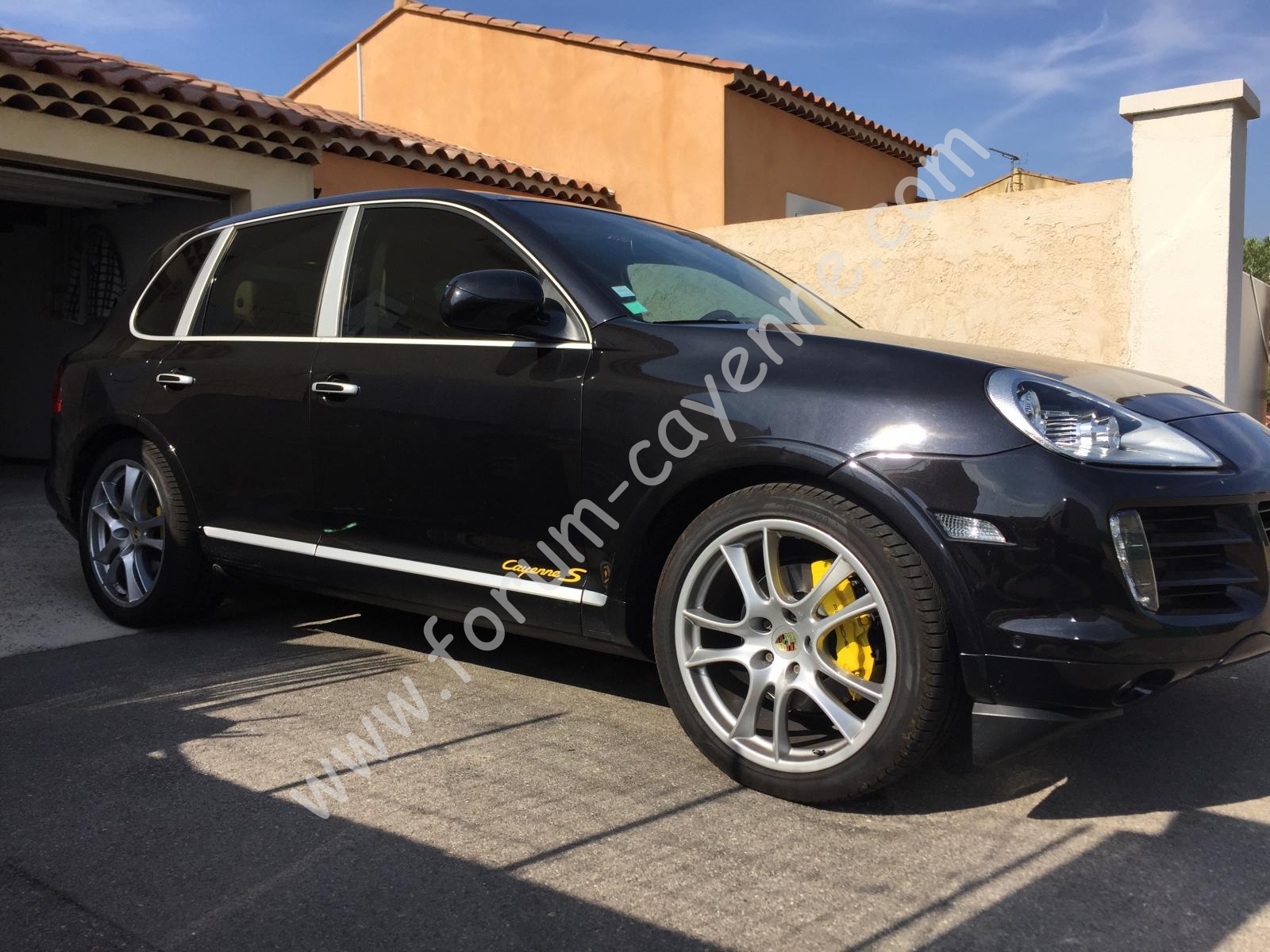

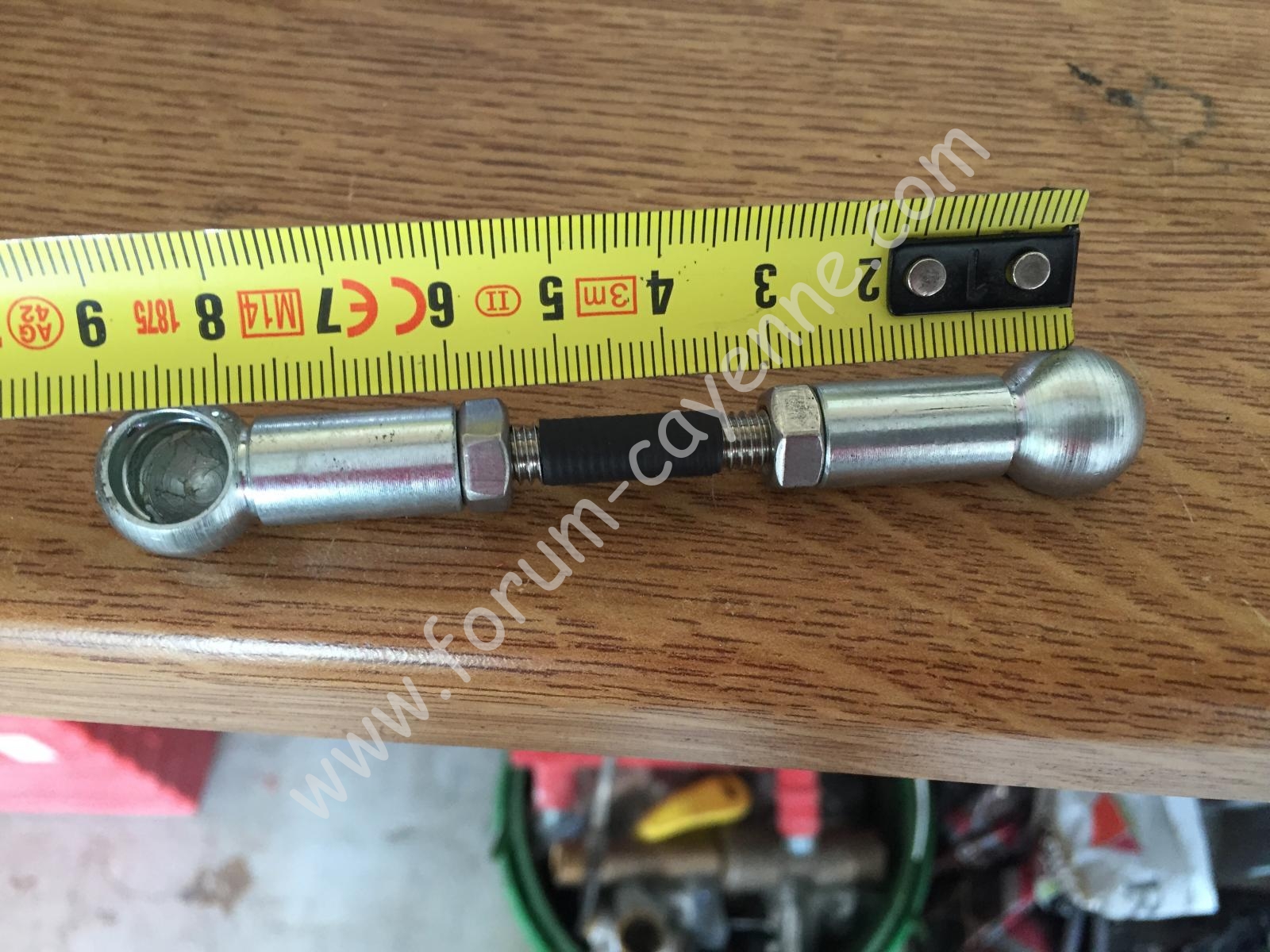

Voilà mon cayenne est rabaisser , je vous conseille de déposer les roues pour être plus à l aisé pour l accès au biellettes, les bielles d origine font 7 cm d entre axe et les nouvelles ont était régler à 8,5 cm entre axe soit 1,5 cm plus longue , a l origine mon cayenne en position basse était de 81 cm , à présent il est tomber à 76 cm soit 5 cm plus bas , donc pour 1,5 cm de biellettes rallonger on gagne 5 cm de rabaissement, à vous de faire le calcul pour rabaisser plus ou moins votre cayenne :lol:( pour me donner une idée de combien j'avais gagner en cm j'ai pris la mesure de l'élargisseur d'aile avant au sol ) :tequila
Avant le remplacement des biellettes
Après remplacement
Biellettes origine 7 cm entre axe
Nouvelles biellettes régler à 8,5 cm entre axe

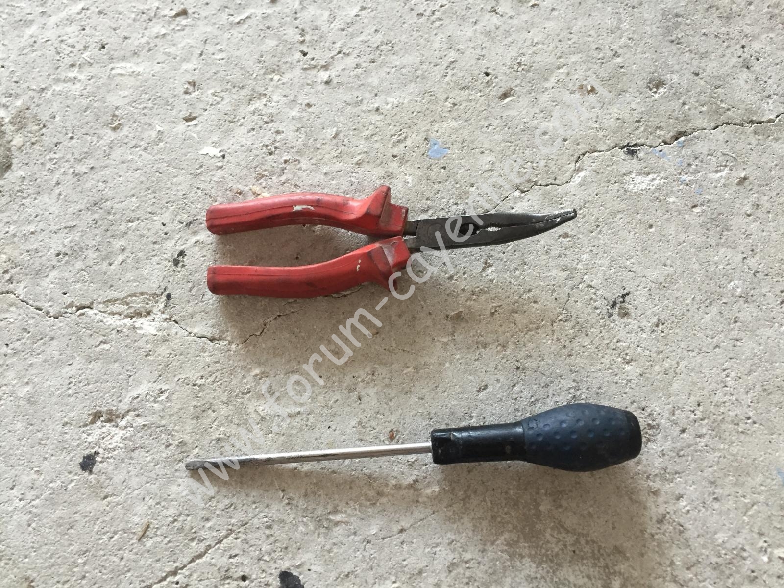

Outils pour lever et mettre en place
Si je suis trop bas je peut toujours me positionner sur la position milieu au niveau réglage de caisse et mode confort apprécier car en mode sport effectivement on sent que le cay est un peu plus tape cul

tu n'as pas pris la mesure avant/apres entre le haut de la roue et l'aile ?
car tu as rajouté 1.5cms, le cayenne ne se rabaisse pas de 1.5cms mais plus.

oui j'ai pris mesure avant et après je l'ai expliquer sur mon tuto :bye:
