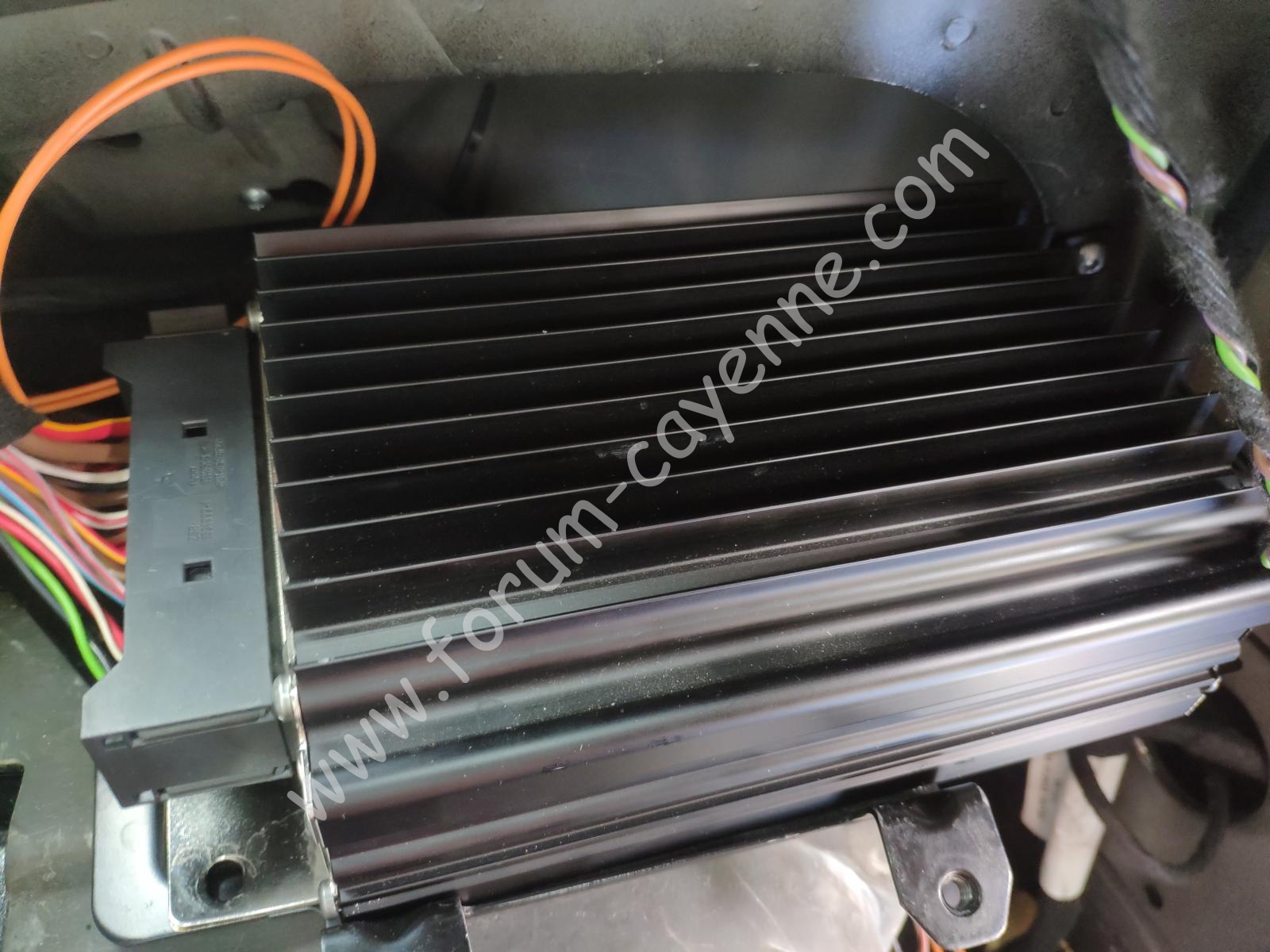

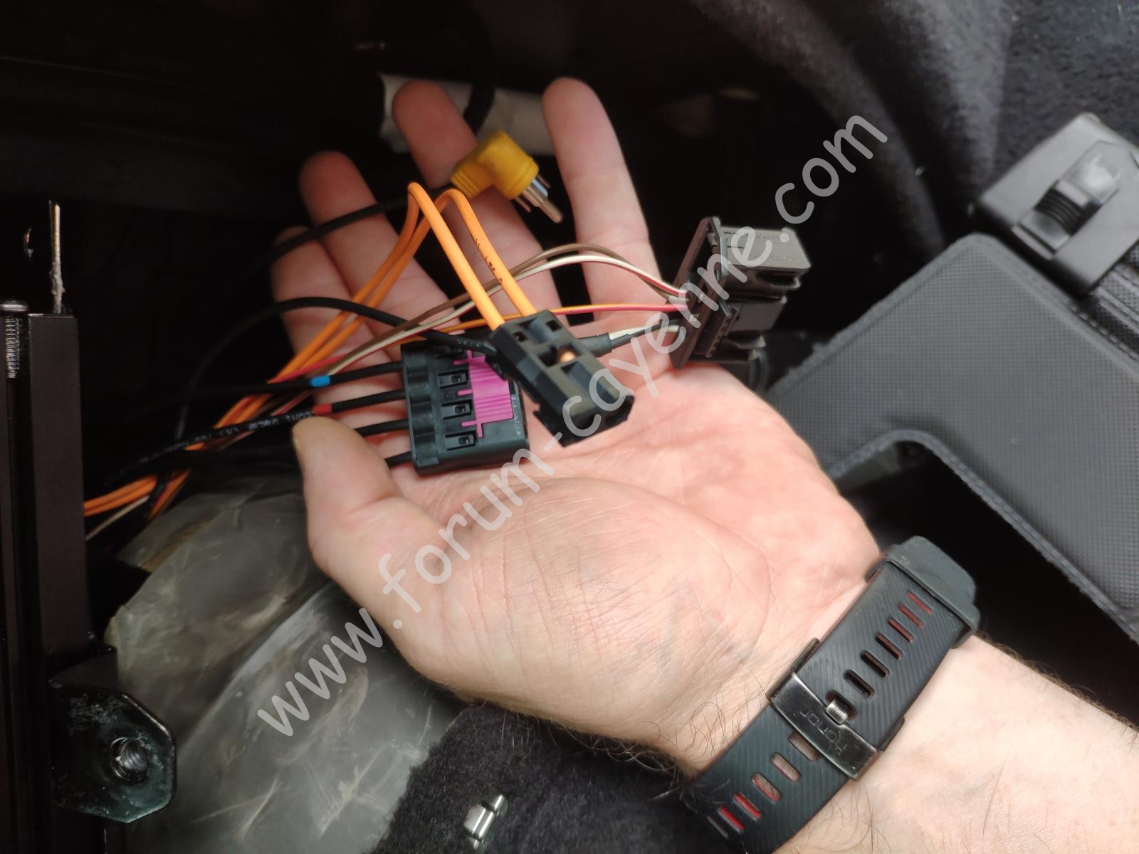

je suis nouveau sur le site et j'aurais besoin de renseignements. Je viens d'acheter un Cayenne GTS 2008 (modèle 2009) avec un problème pcm 3. Il s'allume mais pas de son pas de localisation GPS, pas de lecture cd... (mais aucun défaut signalé) après un contrôle du signal optique je me suis aperçu qu'il manquait un boitier dans le coffre à coté de l'ampli. Je pense boitier TV, j'ai donc shunté la fibre du connecteur et supprimé le boitier du réseau (avec valise launch xp431) mais toujours rien (maintenant signal opti ok).
Pour info il y a des écrans arrières d'origines (qui fonctionnent) et une caméra de recul d'origine qui ne fonctionne pas (si je l'actionne du pcm elle sort mais pas d'image.
Je pense brancher un hp en sortie du pcm puis et si ok en sortie de l'ampli pour poursuivre mon diag mais j'ai aucun schéma électrique et ne sais pas trop ou brancher. Est ce que quelqu'un peux m'aider
Autre question, à quoi corresponde les quatre fils noirs qui sont sensés être branchés sur le boitier TV ? Antenne TV ? Faut il shunter pour GPS ?
