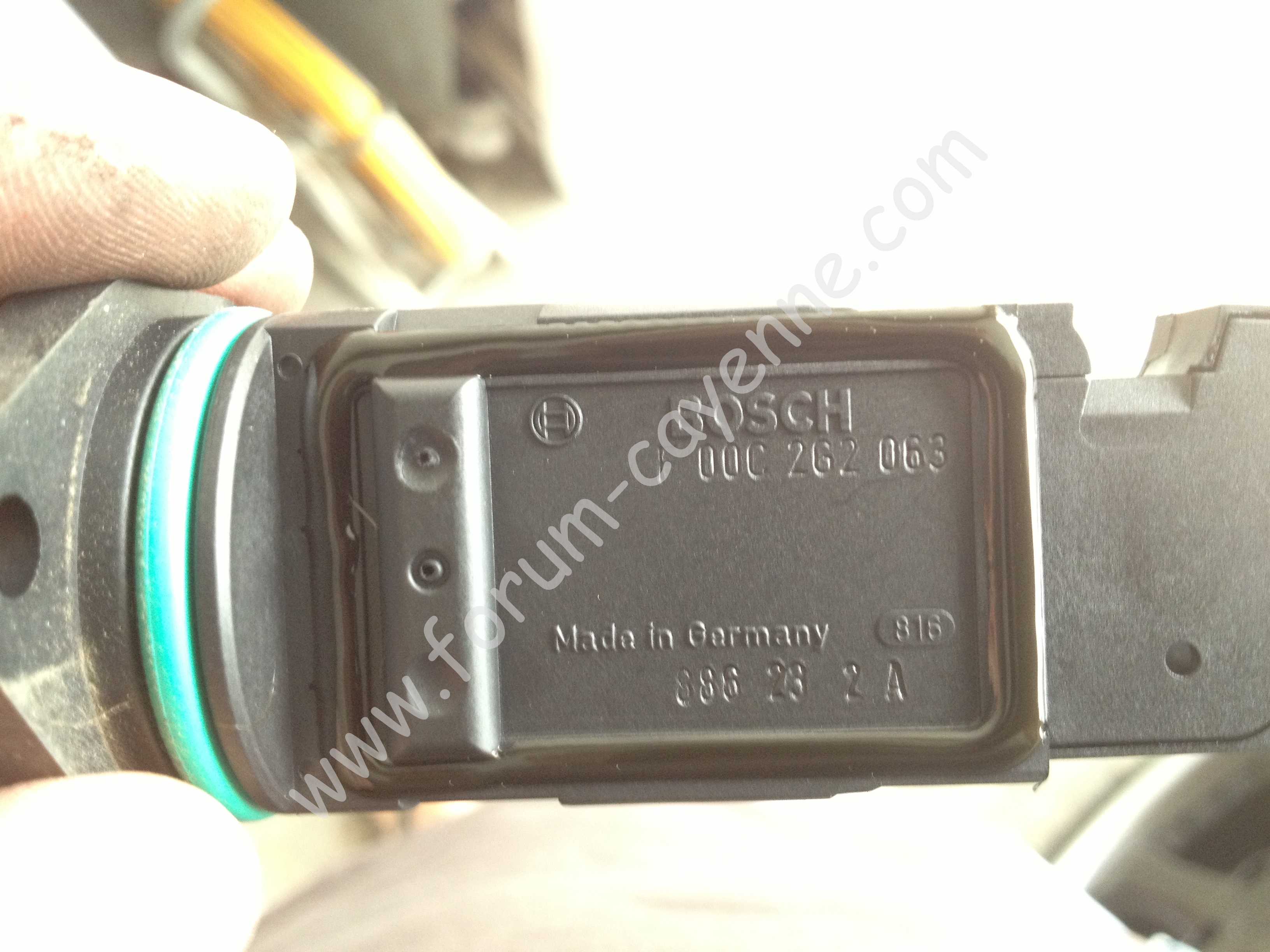

photo de l'électronique du débimètre que l'on peut acheter

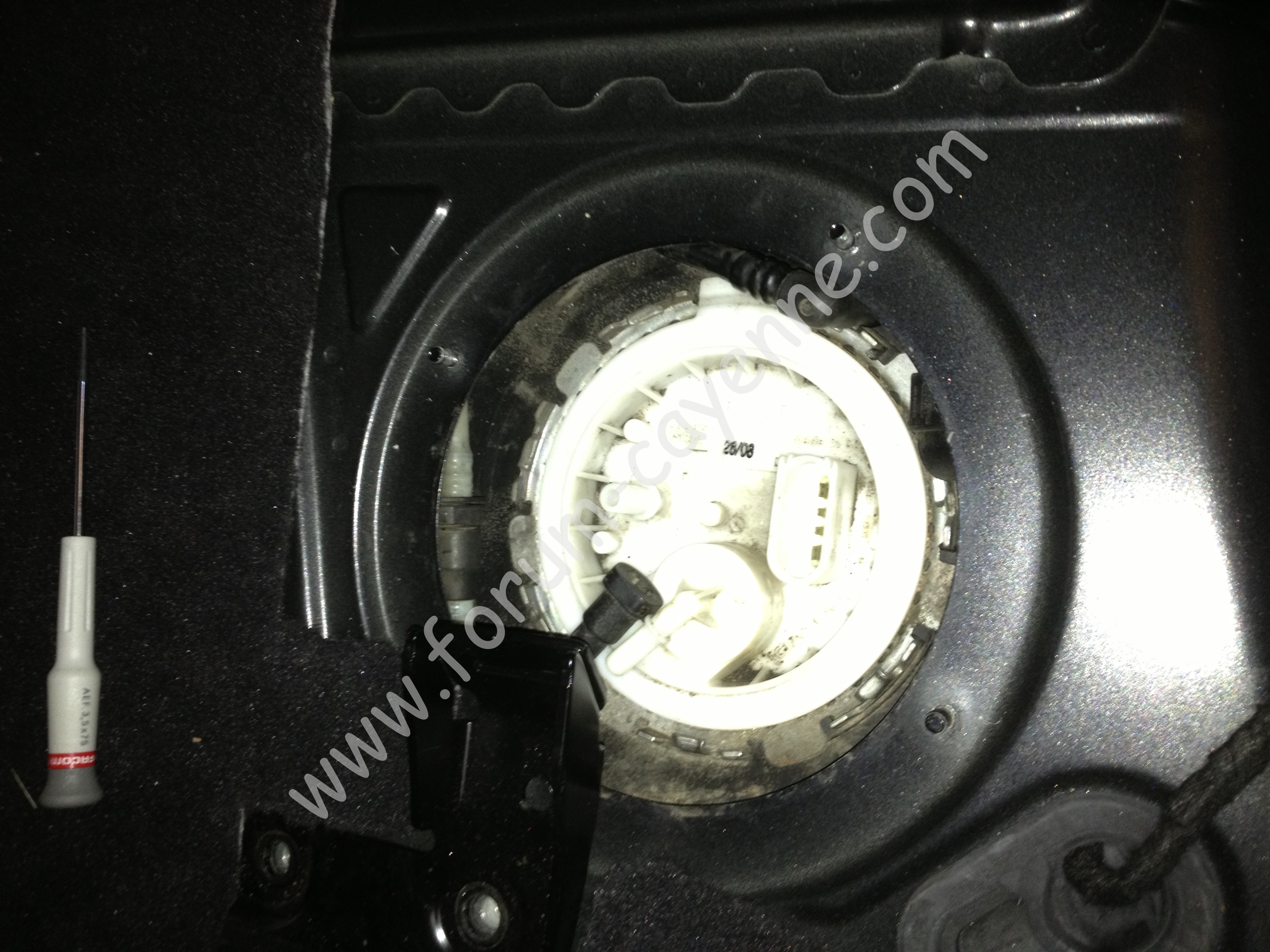

les deux pompes en dessous du sièges

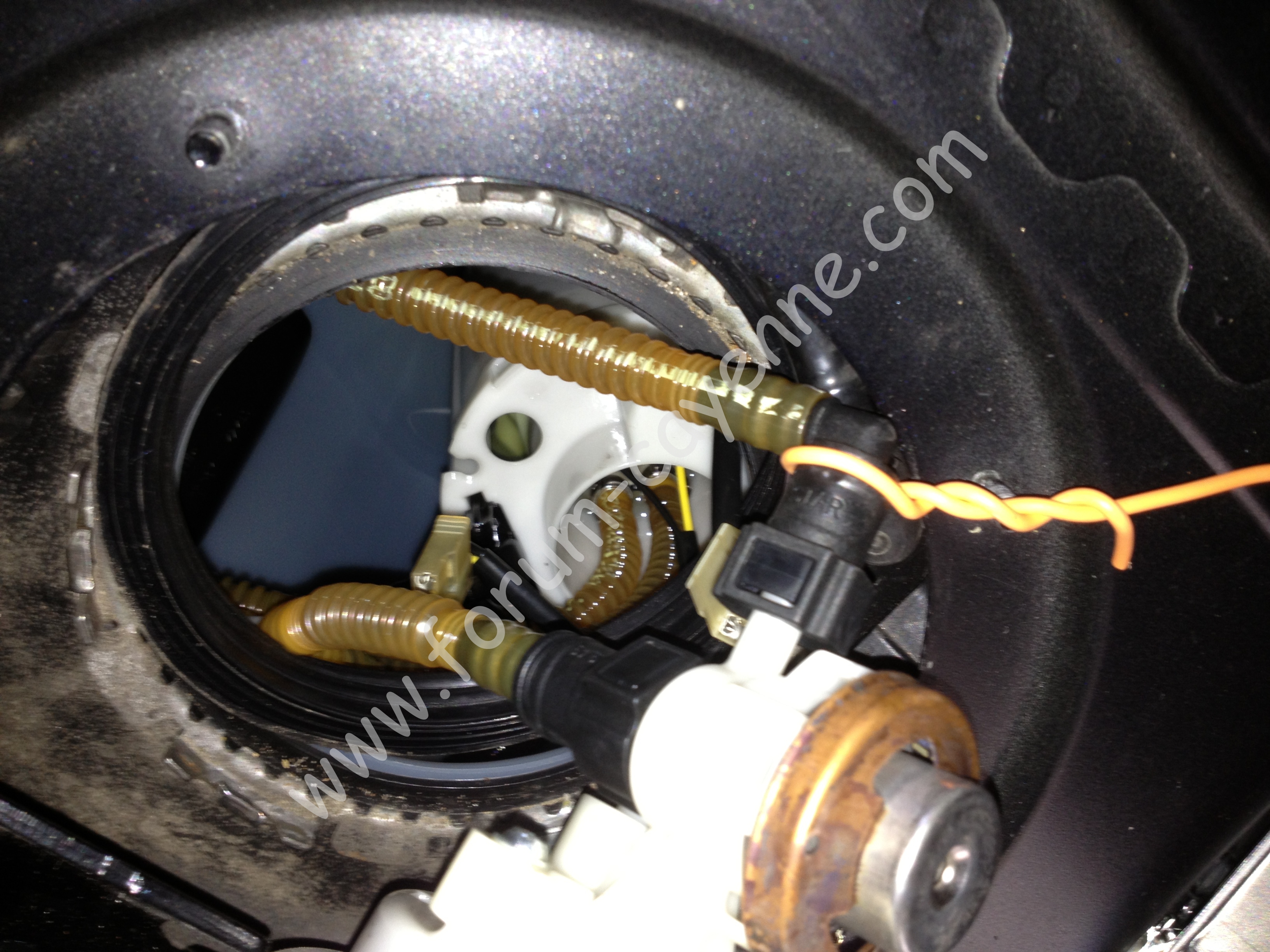

pour pouvoir y accéder il faut démonter le siège mais aussi les deux supports noirs que l'on aperçois ils se trouvent juste au dessus des pompes, donc impossible de sortir les pompes si on ne les démonte pas ou au moins les faire pivoter comme moi
côté conducteur
enlever la partie supérieur pompe côté chauffeur
celle ci c'est côté passager
parti supérieur côté passager
Attention de bien relier les différents tuyaux avec du fil(moi j'ai pris du fil électrique) parce qu'après difficile d'aller rechercher les tuyaux dans le réservoir

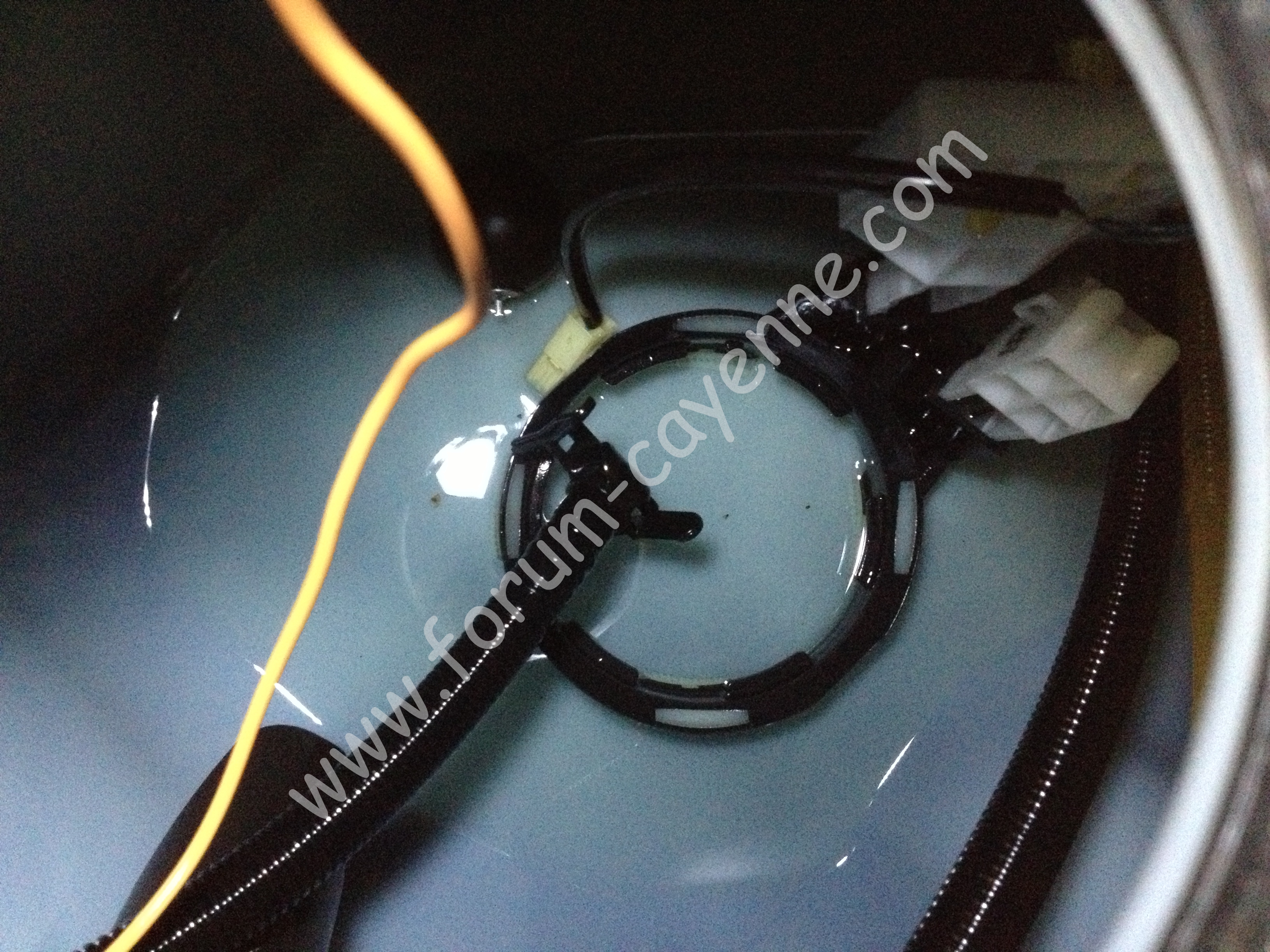

pompe immergé qui est fixé au fond du réservoir, faire un quart de tour pour la décrocher

au remontage faire attention de bien remettre les deux joints torique que l'on voit au fond et le flotteur qui se trouve sur le côté
fond du réservoir on l'on voit le support de fixation de la pompe immérgée
Voilà pour les pompes à essence, j'ai pris exemple sur la pompe côté passager mais c'est la même chose pour celle côté conducteur. Pour le remontage, rien de plus simple on fait le sens contraire. J'espère que cela pourra aider quelqu'un.
