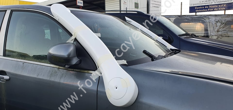

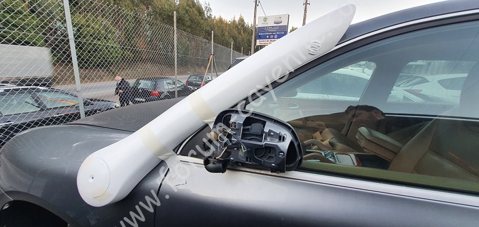

C'est trop invasif je trouve. L'idéal serait un système amovible qui se fixe sur les pas de vis des crochets de remorquage.

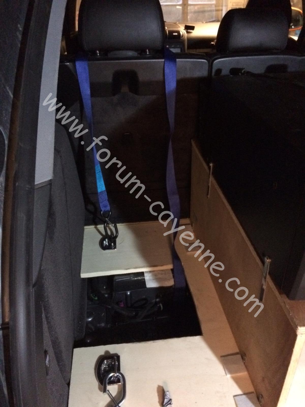

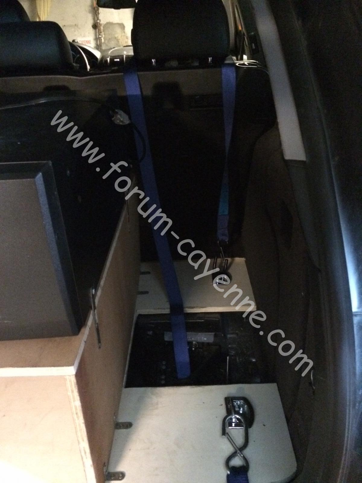

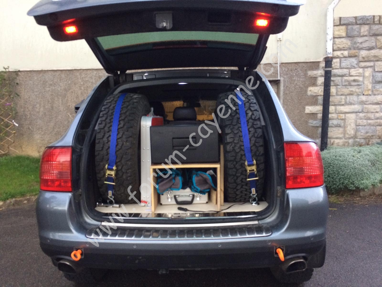

Après moultes études pour pouvoir mettre 2 roues de secours dans le coffre, en passant par le toit et l'attache caravane...
La solution la plus simple pour loger 2 BF Goodrich 265/18 est ... verticalement dans le coffre.
Les roues ne passent pas en hauteur , pas en profondeur.
Le truc : il faut enlever la plaque du coffre, le caisson Bose, et faire une plaque avec des évidements pour les pneus.
Avec les roues de secours et la table :
Le bloc noir, c'est le frigo tiroir.
En dessous au fond, jerrican de secours et la caisse à outils.
Dans les roues de secours (il y a de la place en 18') manilles , élingue à droite / trousse de secours dans la roue gauche.
krik hydraulique derrière roue sur la plancher
Reste la banquette arrière, ou j'ai mis les plaques à sable, on ne sais jamais
Réserve d'eau et compresseur derrières les sièges
Pret pour partir au Maroc Jeudi :houpla: :houpla: :houpla:

Je comprends mieux comment tu rentres tes roues car impossible de passer les miennes dans ce sens.
Je vais réfléchir à ta solution car c’est un vrai gain de place dans ce sens.

C'est bien pensé. :bravo:

Super boulot Roche :bravo:
Ça a de la gueule !
Je pense que les sangles et manilles vont finir sur la banquette arrière :lol2: Ce sera plus facile à sortir :win:

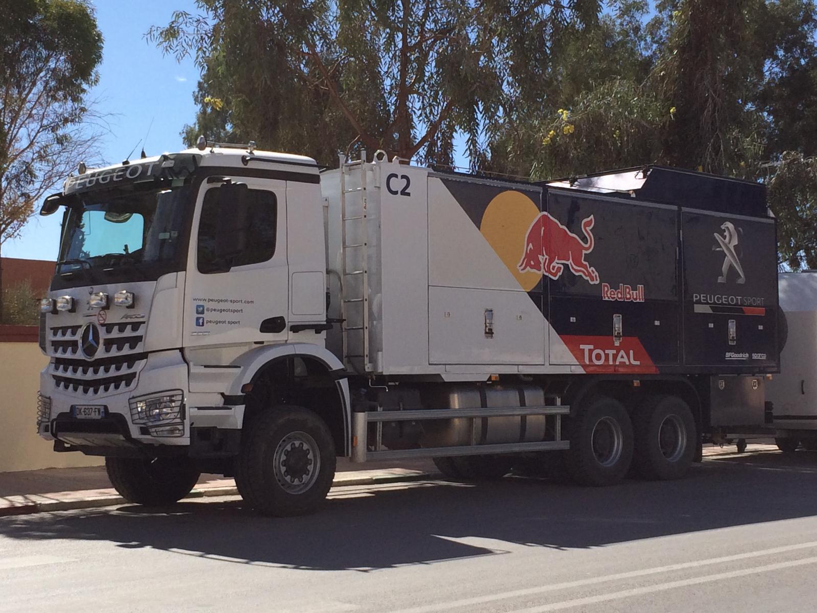

J’ai croisé les pros de Peugeot à l’entrainement
