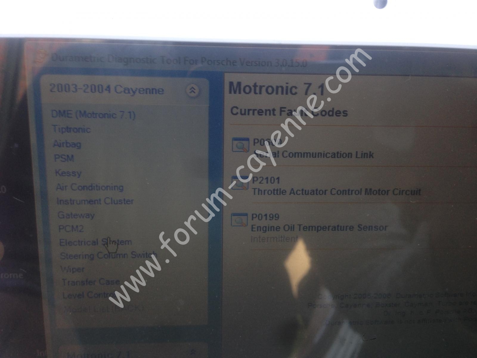

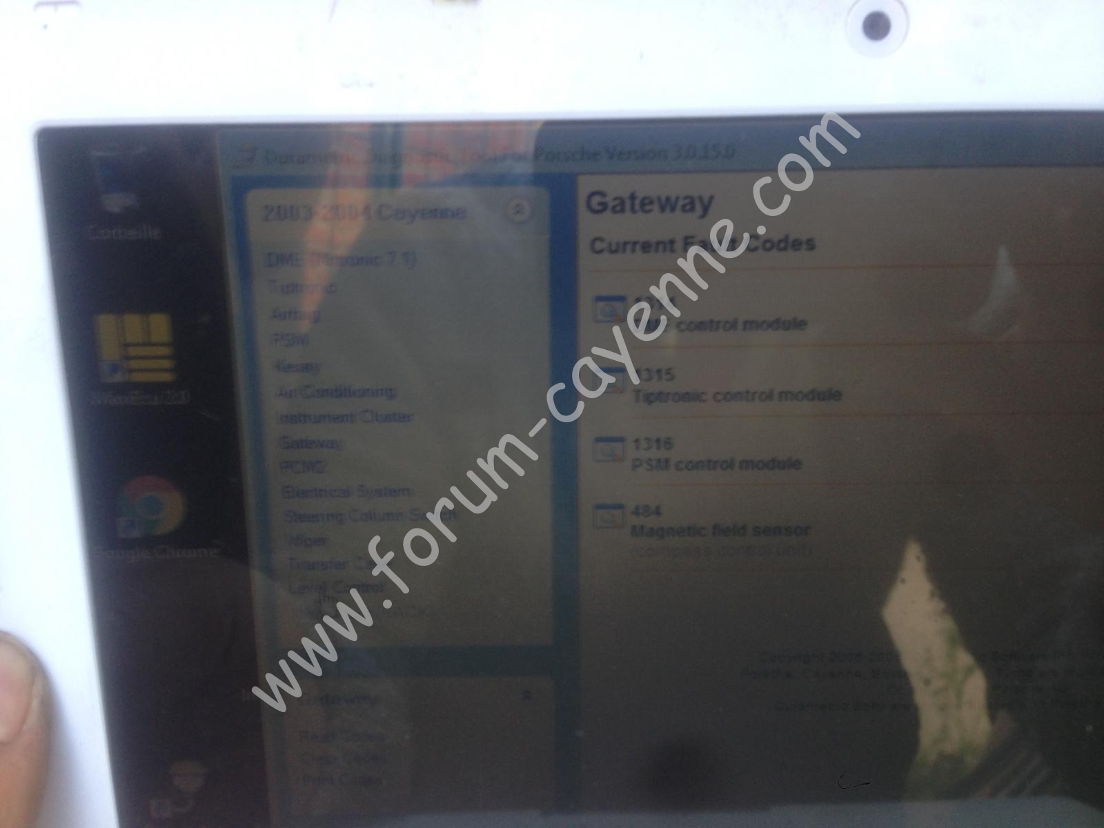

Bonjour a toute la communauté orphiste. Ce matin j'ai démonté la baie de pare-brise à la recherche d'anomalie sur le faisceau et les fiches sans réel résultat car je n'ai rien trouvé d'inquiétant je joins ci-dessous les résultats du diag qui n'est pour ma part pas très rassurant :(

Je pencherais plutôt pour une défaillance d'un calculateur mais lequel dirige tous les autres sachant que la voiture démarre mais cale dans la minute qui suit intervention Psm est affiché au tableau de bord et la boîte n'a aucune fonction électronique ce problème me rend dingue.

P0600 indique un souci avec le bus de communication (réseau multiplexé) des calculateurs, souci affectant le calculateur moteur. Je ne distingue pas bien les codes sur la deuxième photo mais à priori, le boîte est isolée du reste du véhicule (l'ECU moteur ne communique plus avec) et est en mode secours. . As-tu vérifié tous tes fusibles et en particulier ceux affectés à la gestion moteur ? Les tensions batterie (même si neuve) sont bonnes ? Peut-être tout simplement un problème lié aux masses moteur + BVA.
