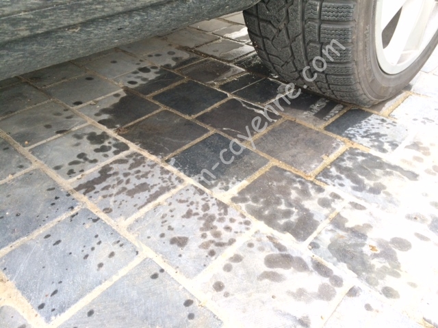

A gauche OK à droite j'ai évacué 0,5l d'eau environs donc nettoyage des drains avec valves à la noix!!!

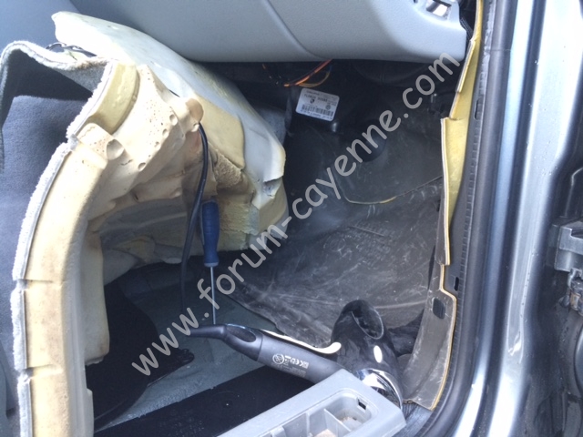

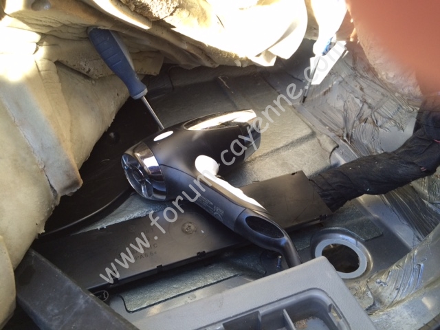

Du coup ça me gonfle, je démonte un max pour soulever la moquette :censored;
Sécher la moquette c'est bien mais en fait en dessous la mousse est imbibée et l'isolant aussi !!!
Aspirateur à eau et sèche cheveux, je viens de vider 1 litre !!!
J'en profite pour vérifier l'évacuation de la clim sous le filtre à pollen. C'est OK.
La mousse est mouillée qu'au niveau du sol, l'eau ne vient pas de plus haut sous le tableau de bord, c'est sec.
QUESTION: C'est de l'eau résiduelle de la dernière foi ou l'eau peut venir du dessous?

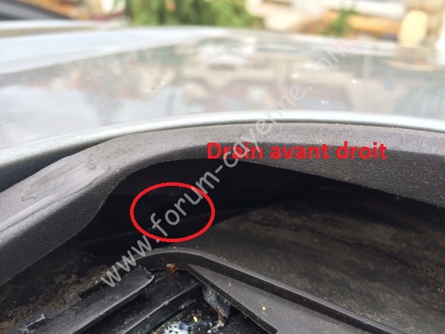

Inspection des drains du toit.
Vérification si pas de fuite le long des montants
1/2 litre écoulé en quelques secondes sans fuite, donc c'est pas ça :snif:

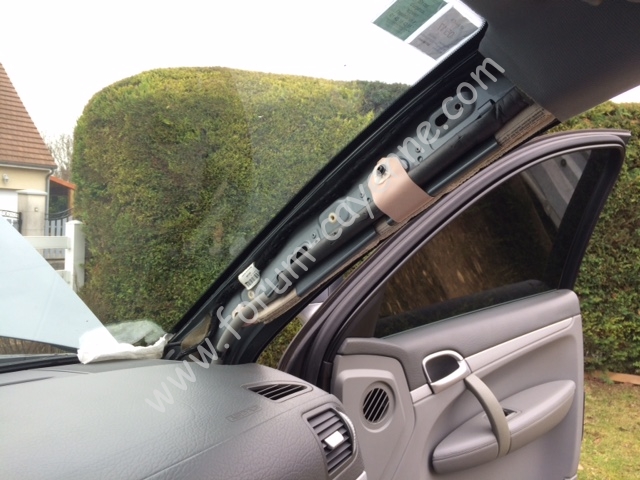

Inspection du pillar A (montant avant)
A droite
A gauche

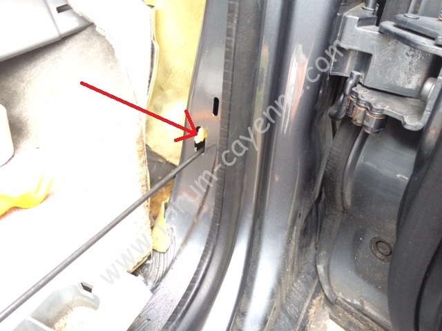

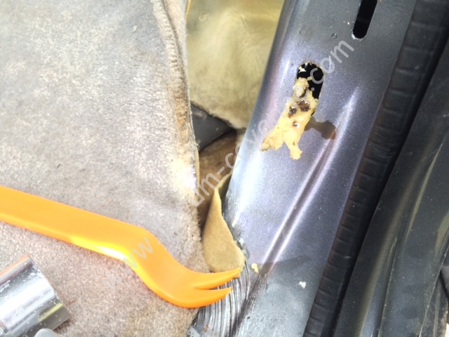

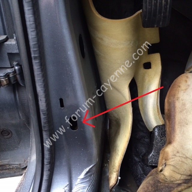

Et surprise il y à de l'eau dedans...

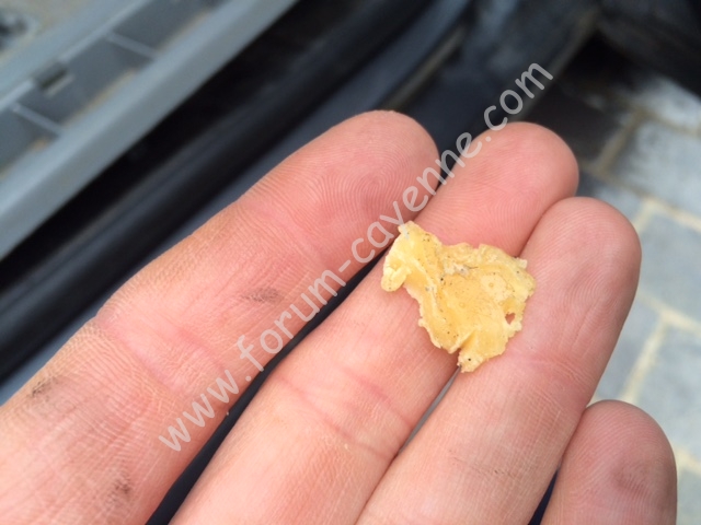

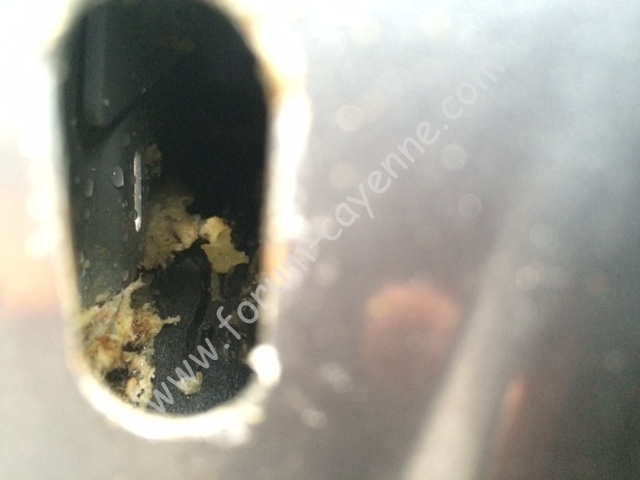

Le montant est fermé en bas par une tôle et une sorte de cire vient rendre le tout étanche...
L'eau ressort par un trou de clip et s’écoule dans l'habitacle

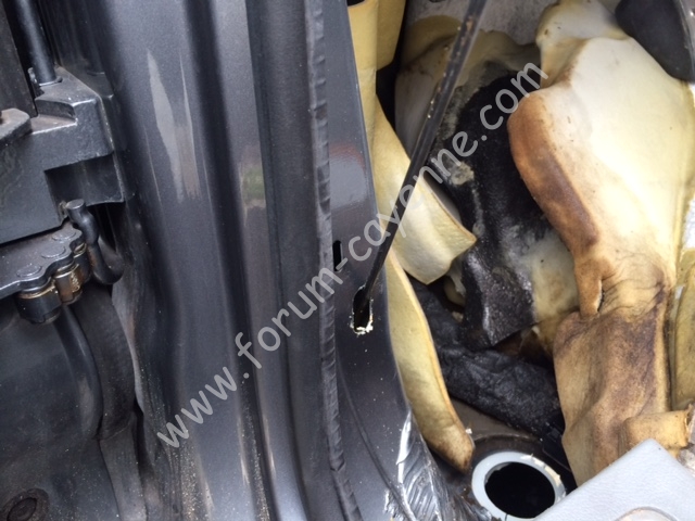

Je gratte comme je peux cette cire et dégage un passage pour l'eau entre le montant et la tôle.
Je fais couler 1/2 litre d'eau dans chaque montant et tout s’écoule par les drains de bas de caisses.
Voilà j'espère que le problème est résolu, je vous tiens au jus après les prochaines averses !!!
