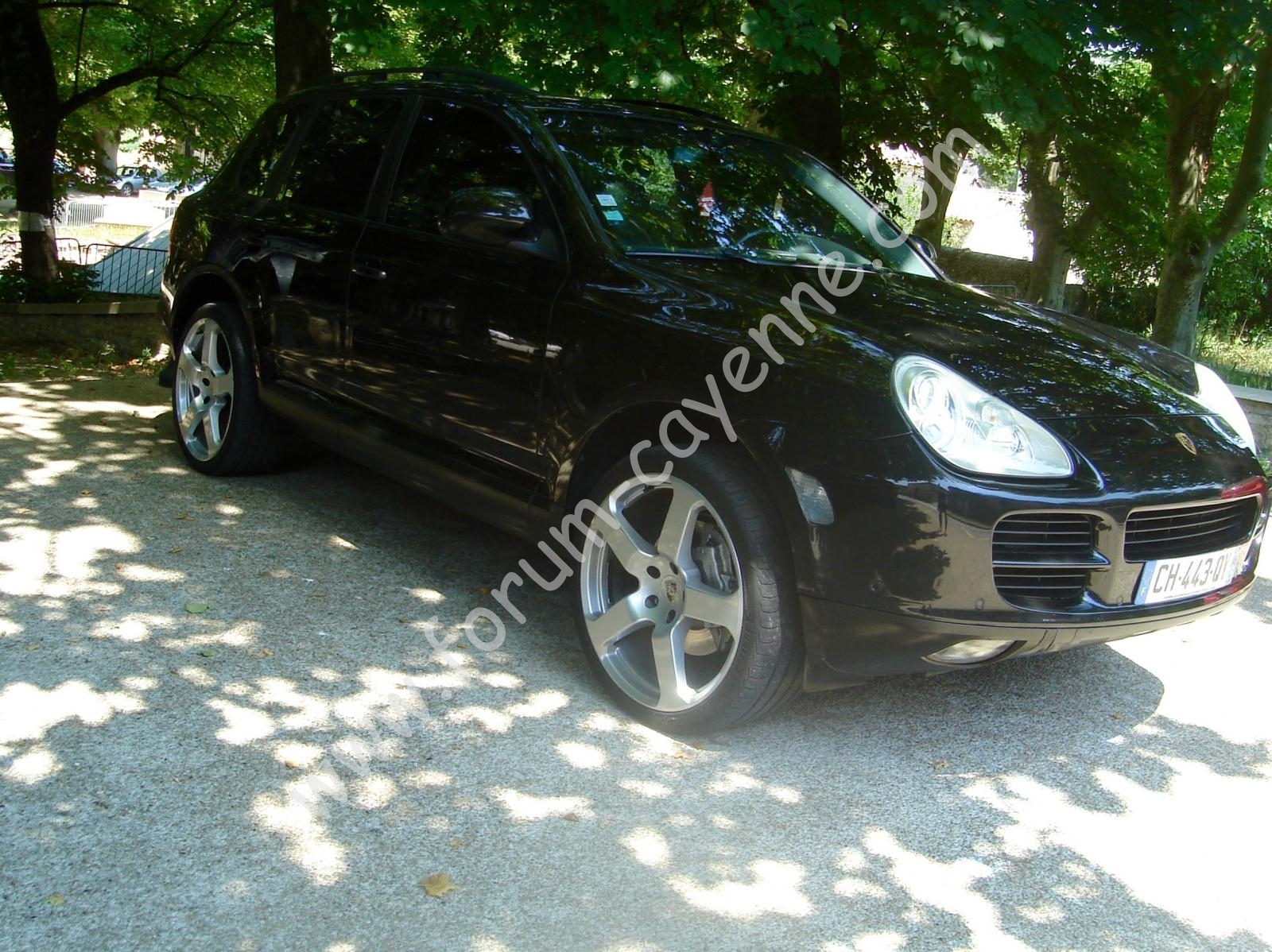

Voici ma bête
Je voudrai remplacer mon ecran lcd central du tableau de bord car je n y vois plus rien dessu j ai trouver une entreprise qui effectue le remplacement MAIS il me faut démonter le compteur et donc une partie du tableau de bord .
Si quelqu'un avais la marche à suivre un tuto encore je suis preneur .
Je prendrai tout les conseils
