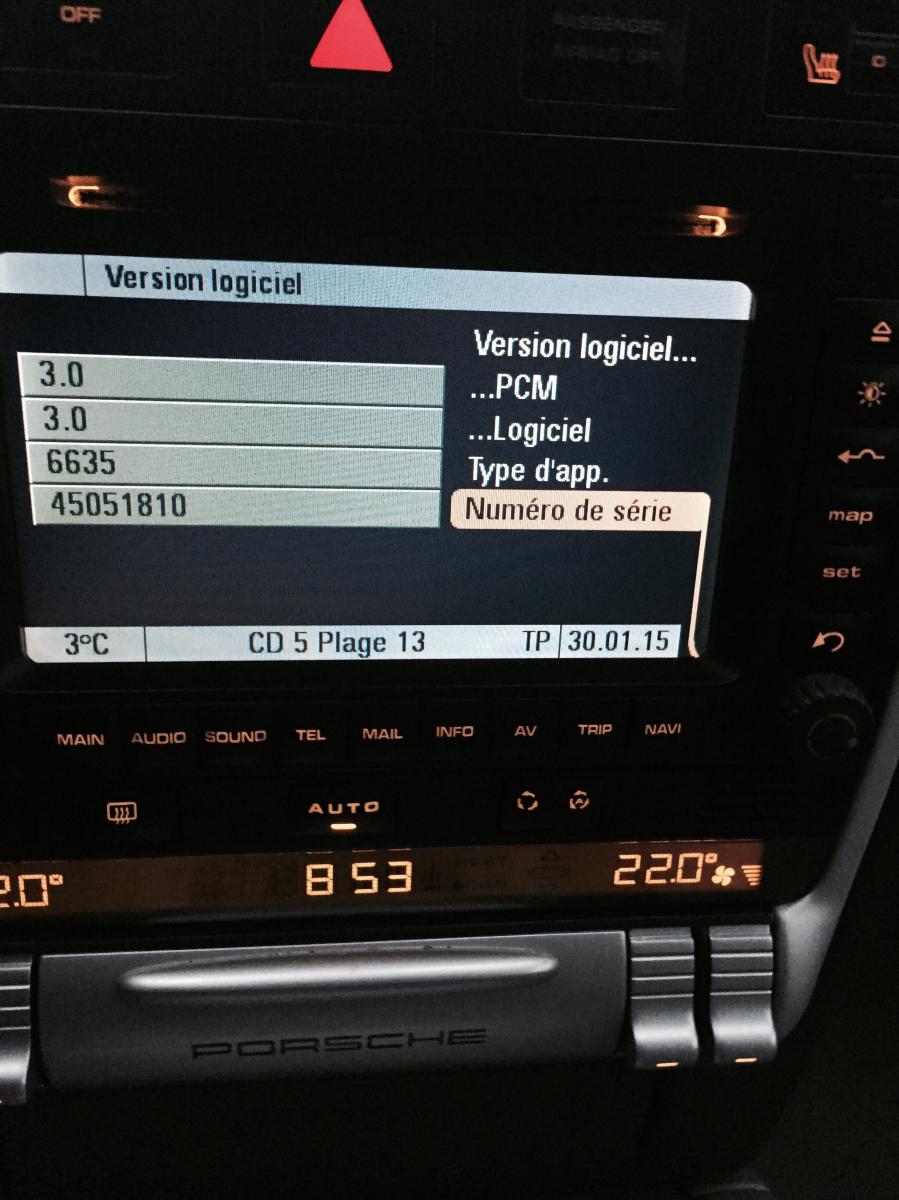

Messagepar Cayturbo09 » Ven 30 Jan 2015, 19:54
Voila ce qu'il m'affiche main/trip

Messagepar Cayturbo09 » Mar 10 Fév 2015, 01:02
Salut les gars est ce normal d'avoir comme vous pouvez voir sur la photo en détail ya marqué pcm 3.0
Logiciel 3.0 ???
Alors que cest un pcm 2?

Messagepar christ77000 » Mar 10 Fév 2015, 07:24
ton pcm est une version materiel 2.x
ton logiciel est en version 3.0 donc pour moi oui c'est pas anormal :stop:
