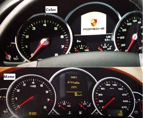

Messagepar francouai » Jeu 25 Déc 2014, 12:10
tu peux installer un compteur complet de TURBO sur Un V6/S sur les 955.
Mais tu vas avoir un probleme avec l'aiguille de droite (VOLTS/PRESSION TURBO) et l'afficheur ODB centrale.
les infos dans le petit ecran son bousillées et pas adaptées a etre affiché sur un ecran couleur de taille differente.
oublie..
Quand on voir la difference entre le mono couleur et multi, y a pas photo.. c'est plus beau!

Quand on change le compteur d'un 955 S par le compteur d'un 957, quels sont les fonctionnalitées que l'on perd svp?
cayou75
Messages: 20
Enregistré le: 24/12/14
A remercié: 1 fois
Remercié: 0 fois
Print view this post
Re: Changer couleur compteur
Messagepar francouai » Ven 26 Déc 2014, 08:48
c'est le meme. sur tu restes sur le meme type de motorisation.
(autre que TURBO)

Je peux installer le compteur en couleur sur un S 955 ?

Messagepar Funny91 » Lun 29 Déc 2014, 20:38
Bonjour à tous et merci pour vos réponse, j'ai donc compris qu'on ne peut pas changer le compteur par celui d'un turbo par contre peut-on changer toutes les leds orange de l'intérieur et les remplacer par des blanches ? Merci

Messagepar fabrice S » Lun 29 Déc 2014, 21:10
ça doit pouvoir ce faire mais tu auras toujours l'ecran orange au centre :??:

Messagepar Steph67 » Lun 22 Mai 2017, 20:07
Salut, je peux​ donc remplacer mon compteur mono V6 orange par un compteur couleur sans bug ? En revanche pas possible avec un compteur turbo. C'est ça ?

Messagepar mavmax » Lun 22 Mai 2017, 20:16
L'afficheur orange tu ne peux le remplacer qu'à l'identique. Sinon avec le couleur du turbo l'affichage n'est pas propre.

Messagepar Steph67 » Lun 22 Mai 2017, 20:30
Et avec un compteur couleur d'un modèle non turbo ? Ou de 957 non turbo ?

Steph67 a écrit:Et avec un compteur couleur d'un modèle non turbo ? Ou de 957 non turbo ?
Il n'y a que le turbo qui a un compteur couleur
