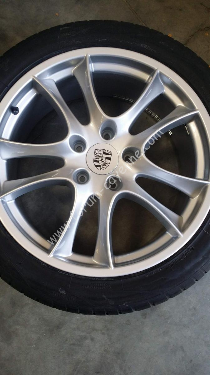

Aujourd'hui j'ai récupéré une jante que j'avais donné à faire refaire en gris argent.
J'ai aussi fais reparer les coups de trottoir au Portugal tout ca pour 80€. (elle fait parti des 4 jantes noires que j'ai acheté à la casse la semaine dernière avec les pneus) :cool:
Marre de passer mon temps à chercher une galette en 19 pouces et quand j'en trouve une c'est 500€ du coup je me suis fait une jante pour 120€ avec le pneu :cool:

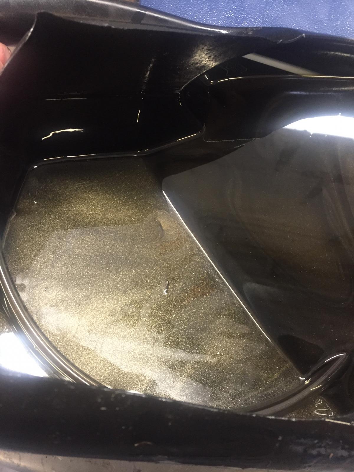

J’ai fait une vidange du pont avant...
Le résultat est très moyen... :triste:
Huile chargée de limaille bronze, alors que la dernière vidange remontait a 25000 kms...
Je vais refaire une vidange dans 10000 kms pour voir si ca continue, mais je pense qu’une douloureuse s’annonce...
BURN

Messagepar jetrider » Sam 8 Juin 2019, 17:30
Oui, je crois bien que t'es bon pour faire les roulements... Il doit commencer à chanter non?

Messagepar BURN » Sam 8 Juin 2019, 17:36
Non pas de bruit particulier, il ne siffle pas, ne cogne pas et ne grogne pas.
J'ai fait ça suite à mon problème de bruit de frottement que j'entends depuis 2/3 mois comme une plaquette qui frotterait très légèrement sur un disque.
J'ai tout vérifié niveau freinage et arbre mais le bruit semble venir du pont, d'où ma vidange.
Je vais voir comment ça évolue.
Bizarrement c'est très flagrant sur la photo alors que ce n'est pas aussi impressionnant en réalité, l'huile n'est pas noire et la limaille est visible mais pas surchargée non plus. Ça donne à l'huile une couleur comme une peinture métallisée. (on se rassure comme on peut :lol2: )

Messagepar jetrider » Sam 8 Juin 2019, 22:18
BURN a écrit:Non pas de bruit particulier, il ne siffle pas, ne cogne pas et ne grogne pas.
Mouai, ça pue cette histoire... J'avais entendu le même bruit sur mon Cayenne, audible surtout quand je longeais un mur... Le bruit a fini par disparaître puis quelques semaines plus tard en roulant sur l'autoroute il s'est mis à grogner quand je mettais en charge.
J'ai vidangé, même résultat que sur ta photo. Quand j'ai ouvert le pont, roulements hs. Avec un aimant tu verras que c'est de la limaille d'acier. L'acier qui s'est arraché au moment du bruit de plaquette...Après ça gronde parce que la piste des rouleaux des roulement est marquée...

Messagepar BURN » Sam 8 Juin 2019, 23:52
C’est ca qui est curieux, j’ai mis un aimant dans l’huile vidangée et rien ne se collait dessus.
La limaille avait vraiment la couleur du bronze. Ça aimante le bronze ?
La ou j’ai été con, c’est que j’ai utilisé un bac de récupération souillé, donc pas évident de s’y retrouver. Plus etrange encore, la texture de l’huile entre le moment ou elle a coulé et 1 heure après n’avait rien a voir... elle s’est mise a noircir et les limailles sont devenues de plus en plus brillantes :??:
Bref je vais revidanger dans 5000 kms pour voir la suite. J’ai roulé pas mal ce soir avec et le bruit de plaquette qui lèche est toujours présent. J’ai de plus il me semble un bruit de roulement de roue... mais lequel??? Ça me rend dingue cette histoire, les gens qui montent avec moi disent ne rien entendre, alors que moi je focalise dessus.

Messagepar jetrider » Dim 9 Juin 2019, 08:51
Ou alors quelqu'un t'as mis une huile au graphite, il me semble que certaines de ces huiles peuvent avoir des paillettes...
De mémoire il n'y a rien en bronze dans le differenciel. Si tu avais de la limaille ton aimant aurait dû l'attirer...
