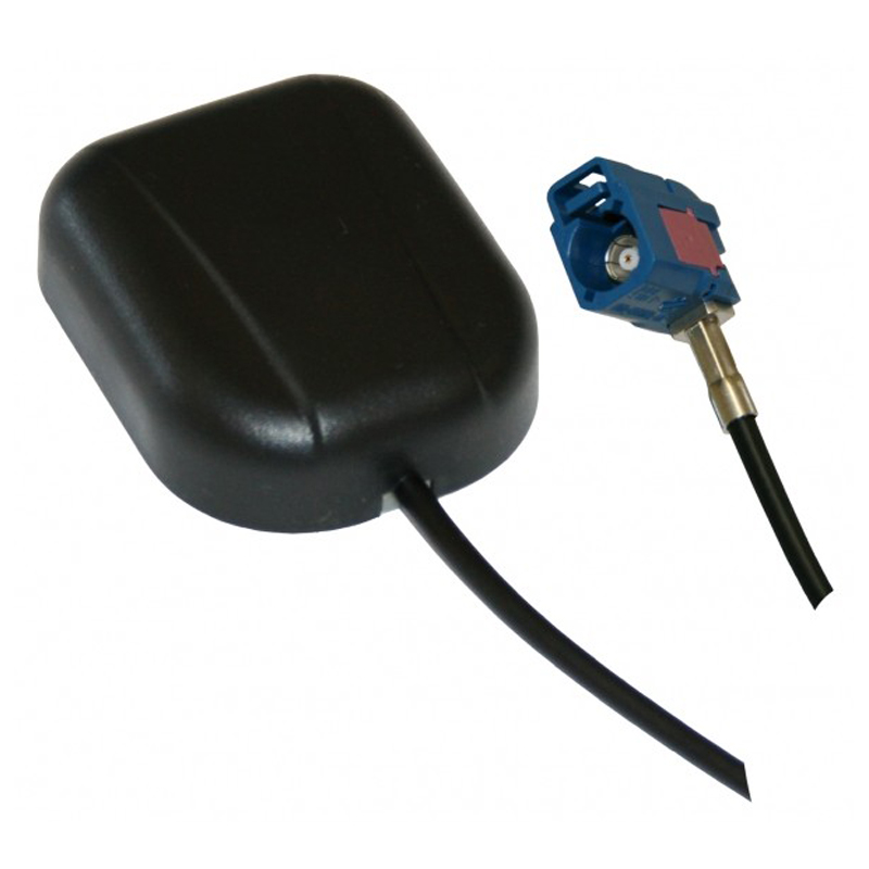

pour faire l essais achete une antenne connecteur fakra premier prix(6 euros) et branche(en volant) la a la place de celle d origine(dans le becquet arriere).
voie si cela s ameliore comme ca tu pourras faire un diag. :bye:

Merci pour l'info, je m'en vais tester cela ! Ou puis je trouver cette antenne ? Y a t il un tuto démontage du becquet ?
